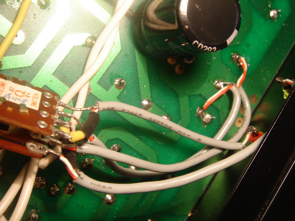

Comme j'ai ouvert la bête pour y changer le potard de volume qui n'est pas de la meilleure qualité, je souhaitais vous solliciter pour des conseils :
Comme vous pouvez le voir sur les photos et sur la doc, le potentiomètre d'origine est un 2x4 broches. Les RCA d'entrée sont reliées aux extrémités. Le doublage des fils blanc et rouge ne sert à priori à rien ici
Voici le nouveau potard ALPS, qui n'a par contre qu'un brochage 2x3 broches, et j'avoue que je suis un peu perdu pour le branchement. Dois-je relier les masses entre elles ?

- alayn91
- Messages : 2259
Re: Scientelec Elysée 40
La description de la photo "DSC08310.JPG " correspond bien à un potar 3 pattes.
Le potar actuel doit correspondre à une mauvaise bidouille.
A mon avis, tu dessoudes les fils du potar actuel.
Tu élimines ceux qui ne servent pas.
Tu recables selon la description.
cad: les points chauds RCA sur les broches 3, les broches 2 vont vers les entrées "L IN" et "R IN" et les broches 1 vers le "Ground" et les blindages.
De toute manière, même si tu te trompes, tu ne risque rien.
Alain.
Alain.
- dylanjumpman
- Messages : 2330
- Localisation : 7-8 easy
Merci alayn91, en fait c'était ces double fils qui m'avaient embrouillé, l'ampli est désormais fin prêt. J'ai refait tout ça au propre avec du beau câble RCA en cuivre. La différence avec l'ancienne daube est colossale, c'est un plaisir de manipuler le volume désormais !
Notez les petites ouïes d'aération rajoutées
Petit contrôle du BIAS à 0,350V
Notez le soucis du détail, un petit point doré sur le bouton qui s'accorde parfaitement aux couleurs de l'appareil.
