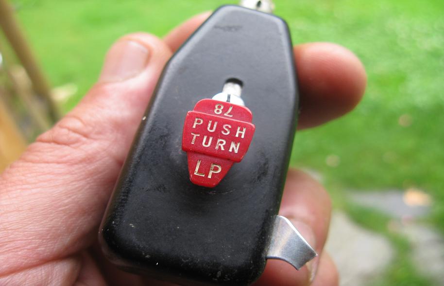

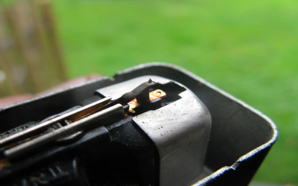

bart65
Messages : 393
Enregistré le : dim. 10 mars 2013 13:13
Localisation : non loin de Lourdes
Re: Thorens TD135
Message par bart65 »
:salut: Stéphane
j'ai trouvé ça dans mon stock ..... :whistle:
pour dépanné peut être ???
jamais essayé aussi ....
vrII 003.jpg (53.56 Kio) Vu 3227 fois
vrII 004.jpg (47.19 Kio) Vu 3227 fois
en tout cas belle platine ....et a voir pour les pieds de chaise ???
Hervé
Messages : 6034
Re: Thorens TD135
C'est une très bonne céllule mono, la GE,
bart65
Messages : 393
Re: Thorens TD135
:hello: David ,
oui apparemment bonne cellule mais je n'ais pas de quoi l’essayé .....
peut être une vente future .
Hervé
