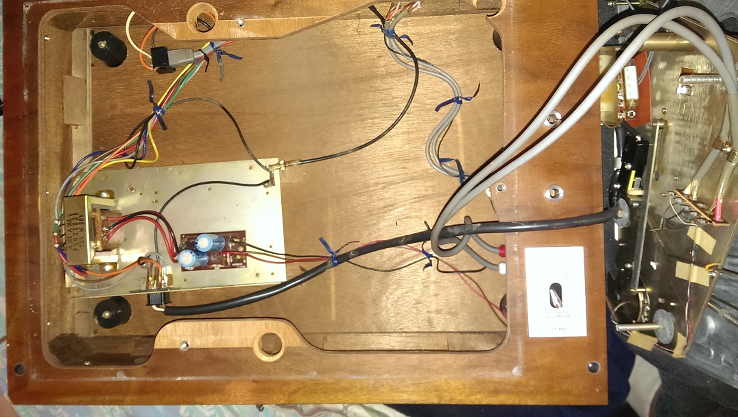

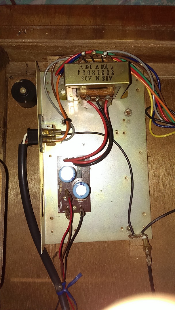

Photos de l'intérieur :
Si vous rencontrez un problème de bourdonnement, j'ai résolu le problème (merci Unic) en débranchant les RCA sur la dernière photo et en les connectant directement à l'ampli.
