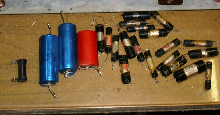

une ronflette , normal au vu de son age tous les condos chimiques sont archi-cuits
l'électronique contient-elle aussi des condo "goudron" de ce genre
si oui change tous ces condos en plus des chimiques
je prédis à 100% que tes lampes sont toutes bonnes

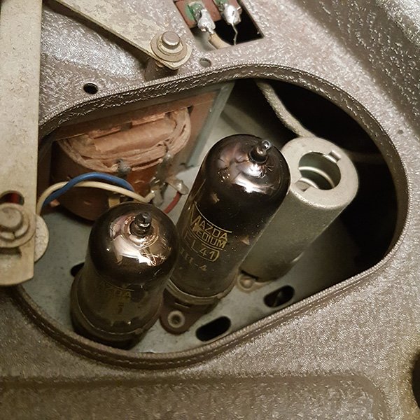

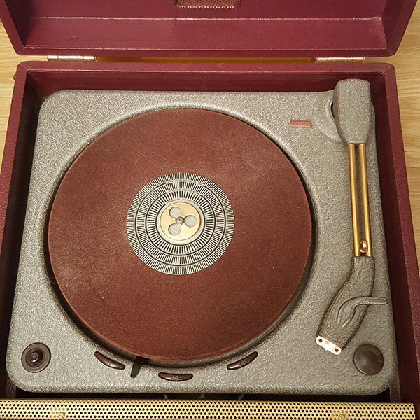

D'après ce que l'on trouve sur radiomuseum.org, il s'agit d'une "platine Duplex" commercialisée sous différentes formes : valise, socle, combiné... entre 1954 et 55.
On la retrouve aussi en valise sous la marque Thomson Ducretet.
Voici donc la version valise Supertone en ma possession.
Laurent.
