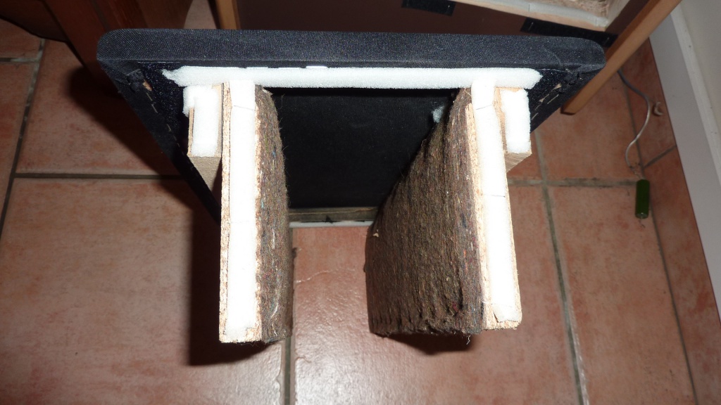

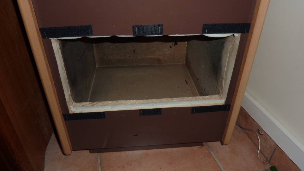

Je dirais oui , une patate énorme , il semble suivre la compression sans sourciller....dadatimi a écrit :Vas y, Thierry ... finis le travaille du chat .....grat grat gratgratgrat grat grat grat .......... une bonne raison de tout changer. :mrgreen:
Bravo, Christophe... :respect:
Fait-il partis de tes coups de cœur ?
De grosse modifs ont été faites sur la charge , le HP n'étant pas trop capable de rayonner du grave par lui même , j'ai fais un évent qui lui en sera capable (380mm x 110mm de surface) , enfin du haut grave, je pense avoir une bosse vers 100hz (j'aime !!)
L'écoute peu sembler parfois froide , mais la dynamique est énorme et j'ai du grave , Alicia keys passe parfaitement bien sans aucun manque ni autre soucis , de la présence c'est tout !! Idem pour Ben harper , tout se positionne avec facilité...
De plus , les membranes sont neuves , ça ne peux que s'améliorer à l'usage... Le seul point délicat est le placement pour l'écoute qui semble plus sensible (si j'avais un mètre ou deux de recul en plus ce serait mieux!!)
Un autre petit nouveau aussi CP20 alnico aux lieu du CP22 ferrite , reçu hier.....
Voila , même si les membranes ne sont pas des originales JBL , ça reste très honorable , je serais curieux de comparer quand même , mais c'est franchement pas mal du tout....Je ne regrette pas l'investissement ni le taf sur les chassis...
