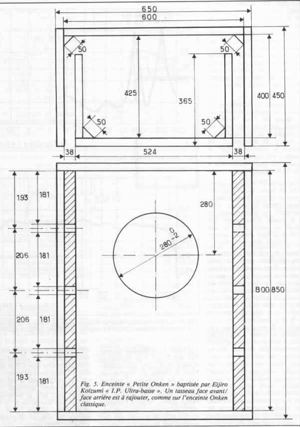

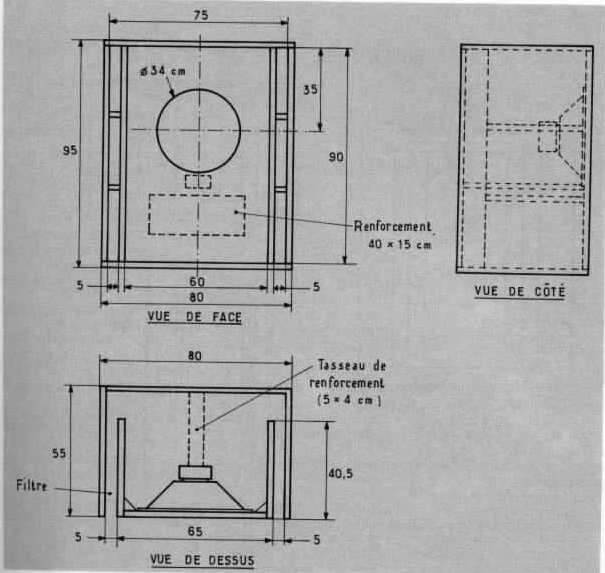

La fabrication de caisson Onken reste une bonne alternative pour un ensemble a haut-rendement!
bien-sur avec des Altec dedans et au dessus c'est encore mieux :casque:
quelques plans de caisson Onken
grande onken.jpg (38.38 Kio) Vu 7537 fois
grande onken-2.jpg (45.46 Kio) Vu 7537 fois
petite onken.jpg (54.46 Kio) Vu 7537 fois

par contre la j'ai une question... comment ca marche?
Pourquoi un caisson du genre Onken donne un si bon rendement?
Vinc a écrit :par contre la j'ai une question... comment ca marche?
Parce que la charge et l' accord bass-reflex avec les Altec's 416 ou 414 a été bien calculé....
Les Altec's 416 et 414 ont un rendement de l' ordre 100 db/1w/1m, avec cette charge, les 416 restent assez rapides, moins que dans une Voix du Théatre, mais descendent plus bas.....

Oui,c'est bien du bass-reflex mais si tu additione la surface des évents latéraux tu te retrouve avec une surface bien plus importante qu'avec nos classique tubes!!!!
C'est super...............
