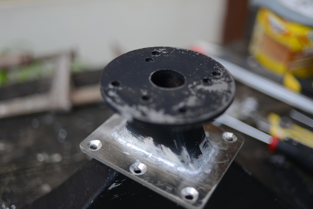

Le ponçage à la lime , au papier de verre ou à la meuleuse d'angle a bien évidement été une étape indispensable de l'opération puis j'ai terminé avec la petite brosse.
Pour la soudure je pense qu'hier il y avait également trop de vent en extérieur , à la deuxième tentative j'ai mis mon établis abrité des rafales.
Je remet le couvert pour la deuxième pièce aujourd'hui... :mur:

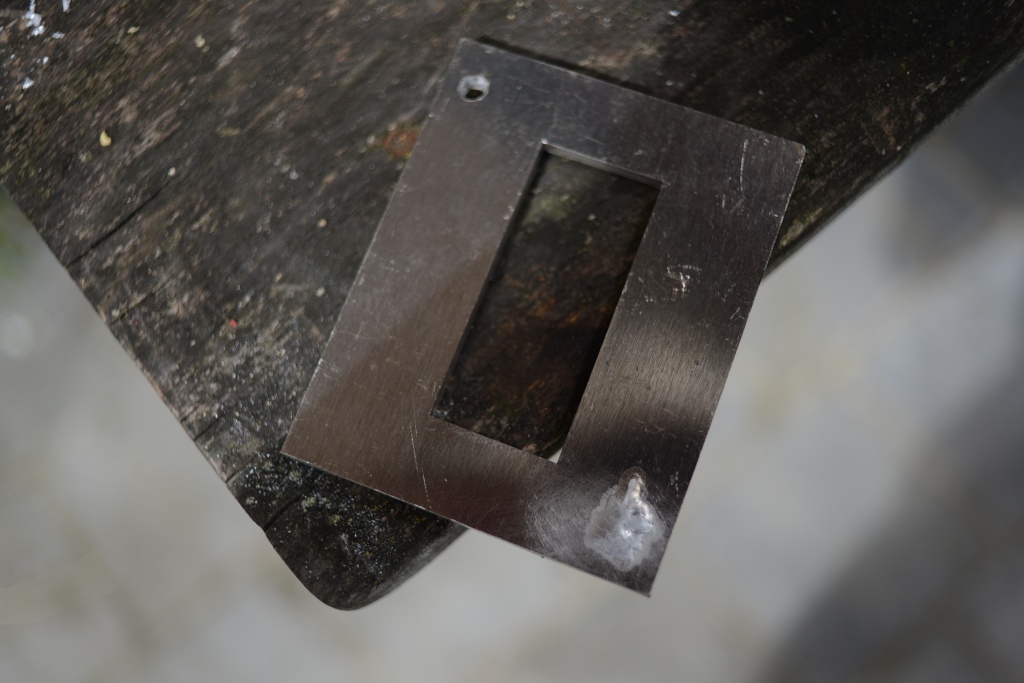

Grosse erreur de perçage :pleure2: .....
Reboucher le trou a été un jeu d'enfant mais cette fois-ci j'ai chauffé la pièce plus longtemps. :genial:
Poncer et repercer donc....
EDMONTUS
Messages : 481
Localisation : Espagne
Re: VOT trois voies exotique.
Message par EDMONTUS »

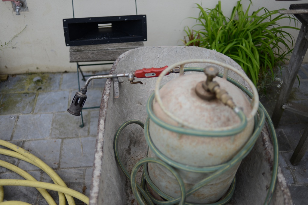

Bon cette fois ci c'est le gaz qui me fait défaut..... :gne:
Aux grands maux les grands remèdes !!!
Là je chauffe les deux pièces dans leurs totalité pendant quelque minutes puis je pose la baguette sur le joint de soudure et tout fusionne sans problème sur le tour complet en 30 secondes.
Si j'avais su ! :cow:
C'est bien mieux cette fois.

J'étais quand même limite surchauffe sur cette deuxième réa.
Il faut vraiment la bonne T° sinon soit cela ne prend pas soit c'est l'alu que s'effondre.

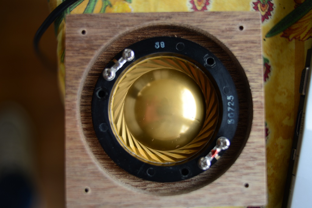

Une petite photo d'une membrane des 1 pouces qui seront en principe utilisés:
Bref encore pas mal de taf.......

rouge, noire, or ...couleur grand luxe :D
quelle est cette 1 pouce à membrane dorée ?
(le morceau de bois découpé tu l'utilisais en chambre arrière modifiée, raccord de fixation...)
