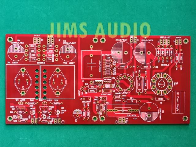

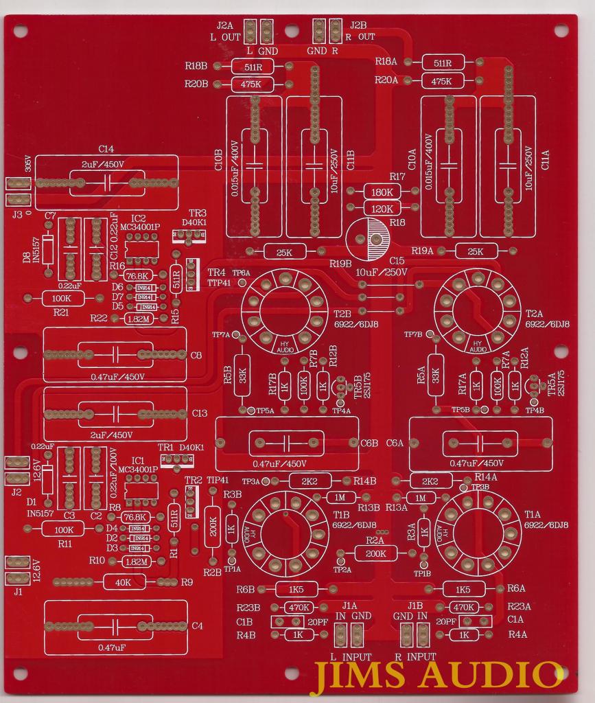

Bonjour Grégoire, et merci,
L'article de Rinaldo Bassi m'a beaucoup inspiré, c'est la raison pour laquelle je me suis lancé dans la fabrication de ce mythique préampli,
Je conseille à ceux qui hésitent encore de se lancer dans cette fabrication,
Par exemple comme je l'ai dit on trouve des PCB de ce circuit (alimentation et préampli ligne) sur Ebay (voir photos) mot clés sur Ebay international : "sp10 preamplifier".
Il faut ensuite se procurer le transformateur d'alimentation.
Celui capable de délivrer toutes les tensions n'existe pas sous un seul transformateur,
Mais à partir de 3 transformateurs on obtient les mêmes résultats.
Pour l'alimentation de la lampe 12AT7 qui demande 12,6Vac@0,15A, la référence Farnell 1689076 fera très bien l'affaire. C'est un transformateur 15Vac, il suffira de mettre en série une résistance de 16 Ohm (0,5W) pour obtenir les 12,6Vac attendu.
Pour l'alimentation des 6DJ8 (2 X 15V), la référence Farnell 1777953 fera très bien l'affaire car ce transformateur possède 2 secondaires de 15V.
Enfin pour la haute tension de 195V à point milieu et l'alimentation de la 6L6 (6,3Vac@0,9A) le transformateur vendu sur Ebay "1pcs High quality 30VA Transformer IN 0-110-220V OUT:230-0-230 6.3V + 6.3V" conviendra parfaitement. Pour alimenter la 6L6, il faudra utiliser le 6,3Vac@1,5A.
Remarque importante : je rappelle que des tensions létales sont présentes au niveau de cette réalisation, alors pour ceux qui ne sont pas sur d'eux, je vous conseille d'être prudent ou encore de ne pas tenter l'aventure.
Carte alimentation PS SP-10.jpg (80.49 Kio) Vu 1173 fois
Préampli ligne SP-10.jpg (176.03 Kio) Vu 1173 fois
