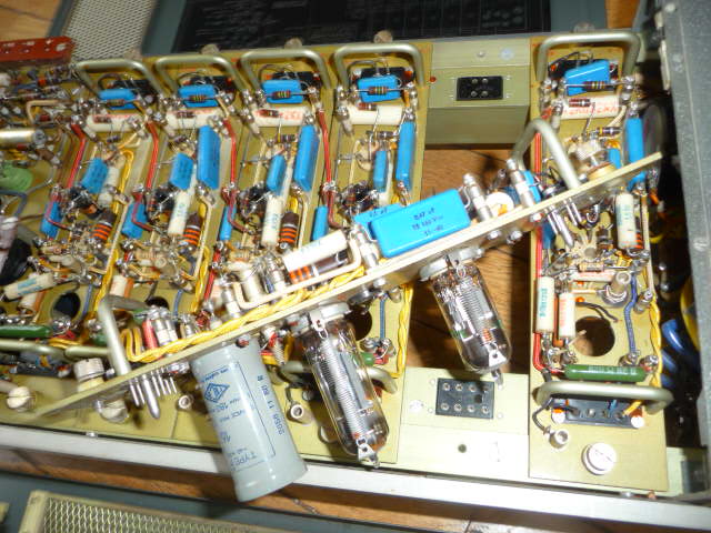

Je reviens sur la photo du nodal ... je ne résiste pas au plaisir de vous présenter l'un de ces équipements vidéo en détail : Un amplificateur de distribution ligne vidéo à gain nul, 1 entrée 6 sorties ... Au format du générateur de mire, standard pour les armoires ORTF. Dans l'état où il se trouve c'est rare, j'en ai vu une montagne (près de 10 mètres de haut ...) chez un casseur il y a 20 ans : Farcis d'E188CC et d'E182CC Radiotechnique :pleure2: J'ai pu en sauver quelques centaines mais .... Constructeur PRODERA , longueur 65cm , hauteur 24 cm, largeur 15 cm ...poids ? c'est du lourd, très lourd, assurément :

Alimentation régulée double à 6080, + et -150V, conception modulaire, peinture vermiculée, même la tringlerie des verrouillages de capots est une pièce de mécanique de précision ... Qui était François Marelli ?!

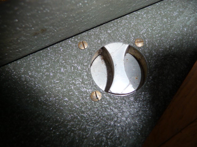

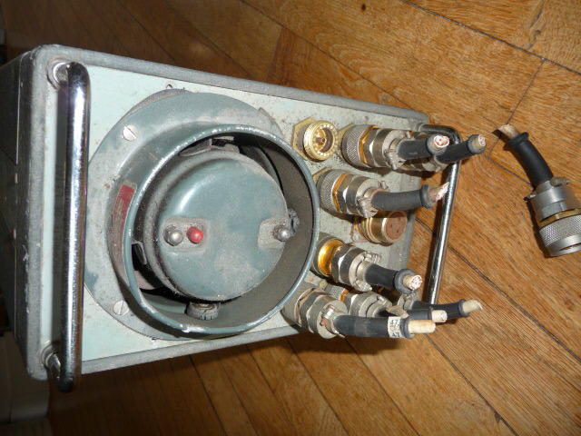

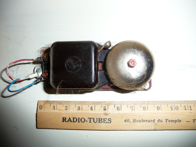

J'apprécie tout particulièrement ce détail : Le cylindre est un bilame de dépassement de température raccordé , avec les switchs capots (fermeture non correcte) à la sonnette intérieure ci-après ... :pleure1: :bounce:

Comme vous dites, c'est un objet de précision, c'est du solide, tout les petits détails sont superbes :jap:

Tout à fait Ulrich, ces appareils fonctionnaient aussi dans les centres d'émission, donc baignant dans un champ électromagnétique considérable, c'est la raison pour laquelle même les filtres à air sont en métal (à feuilles grillagées très fines et superposées), ils augmentent l'immunité aux perturbations extérieures (CEM). J'ai juste cannibalisé 5 des 6 condensateurs Micro pour mes monotriodes ... ce sont des condensateurs étanches, à sorties sur perles de verre , en tube de cuivre, les mêmes que ceux qui équipaient les centraux téléphoniques, c'est à dire increvables, même 50 ans plus tard !
Re: ORTF, en préambule ...
Et comme toujours dans ce genre d'appareils, en plus des composants professionnels utilisés, la qualité du câblage... :shock: C'est super !

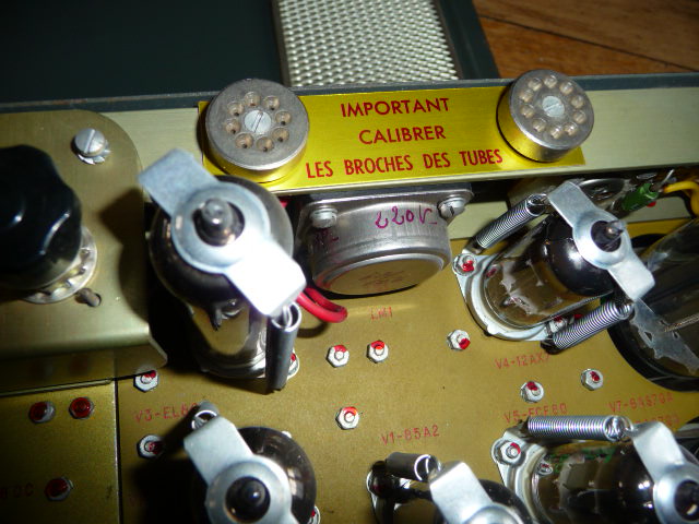

Quelle belle qualité de construction !
Schéma imprimé sur plaque métallique sertie sur l'un des capots ?
Les calibreurs et tous ces jolis tubes.

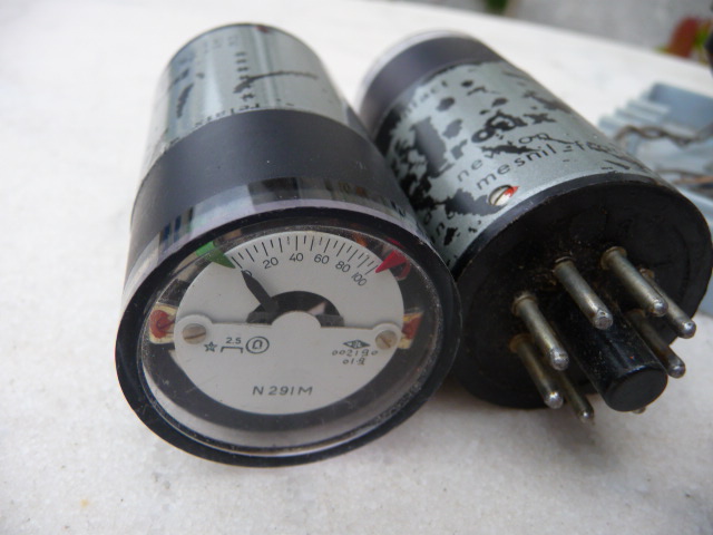

Le générateur PRODERA ... cablé à la main, du Très Grand Délire ! La minuterie au mercure est également très astucieuse: l'électro-aimant bascule l'ampoule et progressivement, le mercure s'écoule dans l'autre alvéole jusqu'à l'établissement du contact : Insensibilité totale aux perturbations électromagnétiques garantie ! Enfin, les deux microampèremètres permettent d'assigner électromécaniquement une consigne aux contacts établis MECANIQUEMENT par l'aiguille , l'un en position Zéro, l'autre en position "100" ... :love:
BrionLeroux, relais de sécurité
