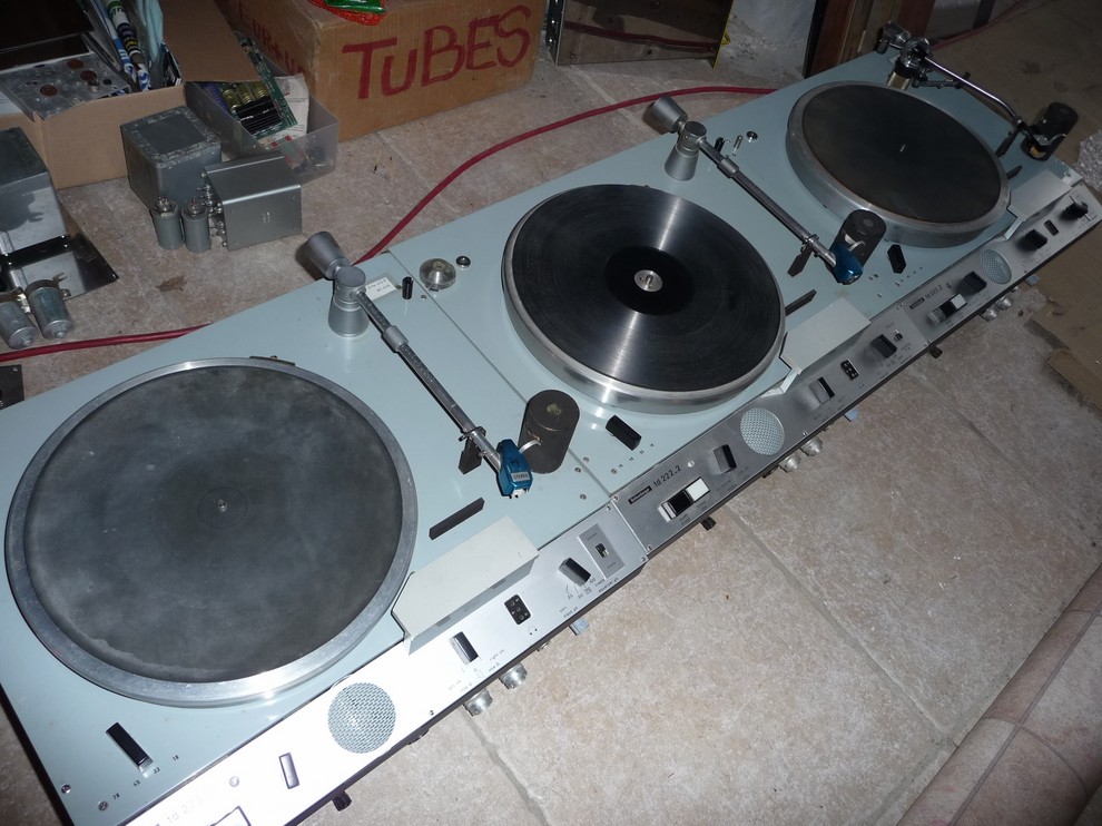

Bonsoir, Il y a le genre agricole aussi, lourd, à galet , 4700 heures au compteur , preampli incorporé
3schlum (Copier).JPG (190.95 Kio) Vu 1848 fois

Wagtbtoobz a écrit :Bonsoir, Il y a le genre agricole aussi, lourd, à galet , 4700 heures au compteur , preampli incorporé
Je suis preneur d'un de ces "tracteurs", :love:

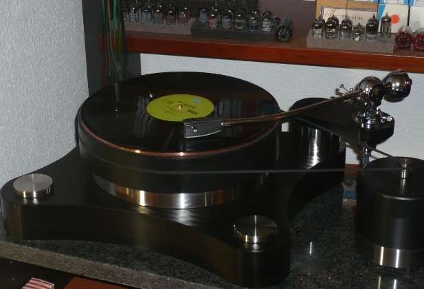

Mais coté platine LP, j'avais envie d'en faire une depuis longtemps, j'ai fait des bases méca CD, des convertos, des amplis, des enceintes, des préamps.... etc.... j'avais jamais fait de platine.... c'était couru que je m'y penche un jour.
Je comprends parfaitement, puisque j'en suis au même point... ;) Mais personnellement, ayant entendu ce qu'une Verdier, une Prestige (je n'ai pas pu écouter la référence) et surtout une épure sont capables de faire, je pars sur une base très lourde.
Peux tu nous expliquer les raisons de tes choix au niveau matériaux, je vois un socle en médium et un plateau en alu ? Je suppose que tu vas "plomber" ou sabler le tout ?
Plateau en alu ?
Axe ?
Placement du moteur ?
Courroie entrainant directement le plateau ou contre platine ?
Rien à ajouter à propos du FR66, je suis fan. ;)
gwir
Messages : 1028
Localisation : morbihan
Re: Une platine pour un bras long....
Message par gwir »
AJMARS a écrit :j'ai fait des bases méca CD, des convertos
Jacqueline, tu n'avais pas un projet de lecteur cd diy? Je crois que tu pourras trouver de l'aide...
AJMARS
Messages : 207
Message par AJMARS »
Plateau en alu ?
Axe ?
Ce que tu as vu en photo est juste une maquette, pour tout positionner, le socle définitif sera en feuilleté de bois (CP) et de plomb (envion 30 kg), ça fait déjà une masse "respectable". Le premier plateau est en alu, mais je vais en faire faire un en POM, je pourrai donc comparer. L'axe est d'origine Micro Seiki. Le moteur est un Allied Motion DC, qui sera placé dans le coin arrière gauche, il traversera la platine sans la toucher, la courroie entrainera directement le plateau.
Les platines genre Verdier.... j'ai eu, mais je veux maintenant un truc plus sobre... Ci dessous une vue de mon ex Raven AC
avec un bras Ikeda IT407, que j'ai ensuite remplacé par le FR66S
