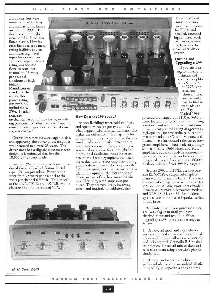

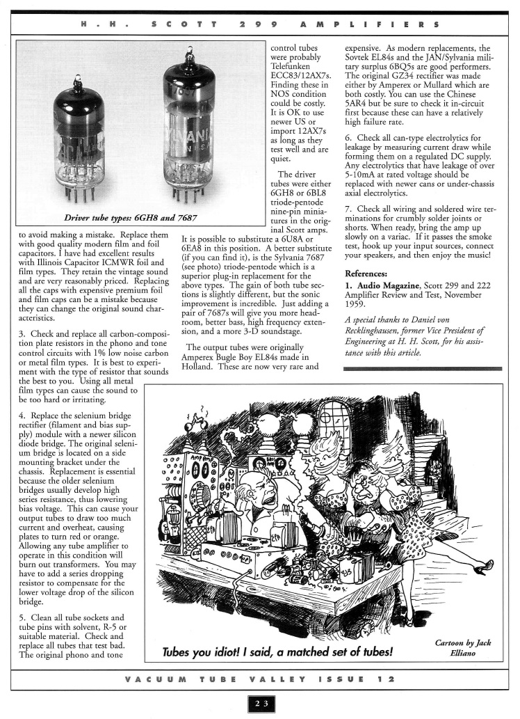

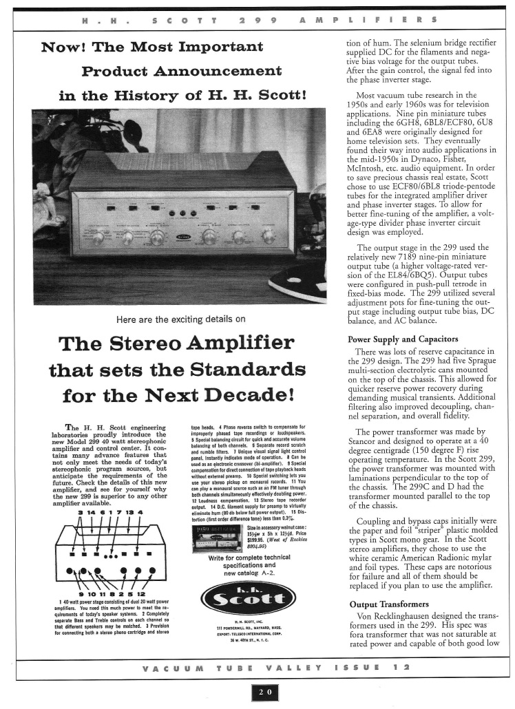

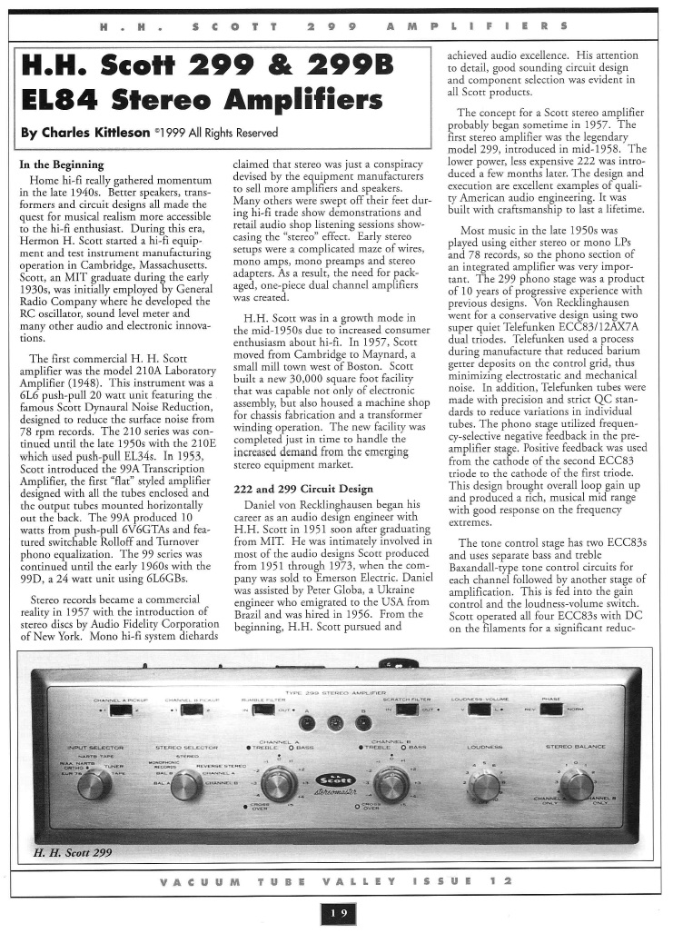

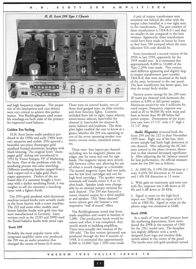

Ce projet en hibernation va bientôt reprendre vie :genial: et ce, après mon déménagement et (enfin) un bureau fixe.
Voici l'article qui servira à me guider pour cette restauration :
SCOTT 299 VTV 1.jpg (368.67 Kio) Vu 2882 fois
SCOTT 299 VTV 2.jpg (316.58 Kio) Vu 2882 fois
SCOTT 299 VTV 3.jpg (376.96 Kio) Vu 2882 fois
SCOTT 299 VTV 4.jpg (340.07 Kio) Vu 2882 fois
SCOTT 299 VTV 5.jpg (373.41 Kio) Vu 2882 fois
SCOTT 299 VTV 6.jpg (275.51 Kio) Vu 2882 fois

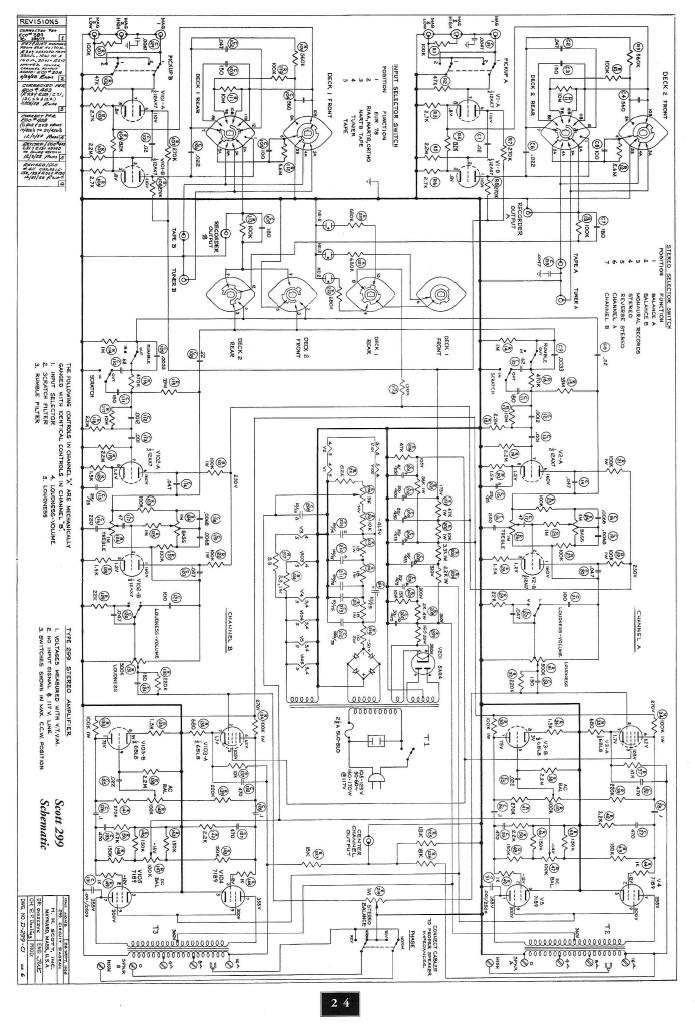

Et le schéma :
(1.13 Mio) Pas encore téléchargé
