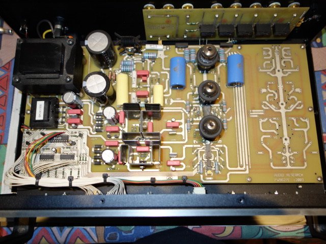

ayant ouvert dernièrement mon SP16L j'en ai profité pour prendre une photo :
A noter que ma mémoire avait flanché : le CI de la partie phono est étamé bien-sûr! Malheureusement, l'adjonction de cet étage nécessitait le retour à l'usine, aux USA. Pas grave pour moi, j'ai ce qu'il faut par ailleurs...
Cordialement,
