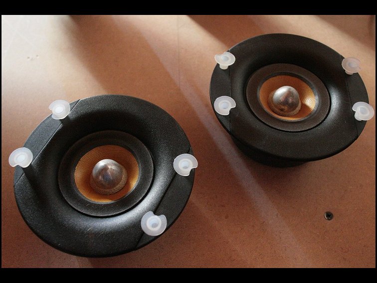

Quelques nouvelles...
J'ai finalement craqué pour les TWZ de S.Houlbert. Ils sont impeccables. :love:

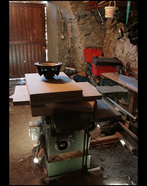

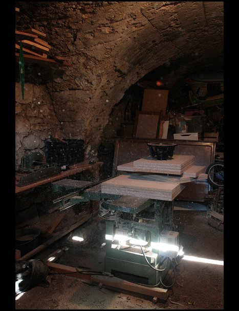

J'ai déjà bien avancé les caisses des boomers. Elles seront en aglo de récupe 100% plus que pas chère. Charge close de 127,5 litres (sans les tasseaux de montage).
Dimensions ext. : 700x600x390mm. La façade étant la moins large, la hauteur, la plus longue.
Elles sont profondes car double fond + sable.
Nouvelle machine à bois ! :mossieurpropre:
Photo 103.jpg (65.03 Kio) Vu 3752 fois
Photo 104.jpg (184.29 Kio) Vu 3752 fois
Photo 105.jpg (64.39 Kio) Vu 3752 fois
