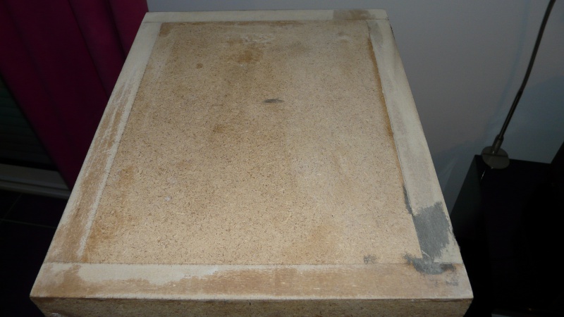

FREDDUMEDOC a écrit :Oui je l'espère ! . Cette opération demande du temps et de la patience surtout.... Pas trop le droit à l'erreur dans les découpes car les feuilles sont en quantités limitées.
Avant toute chose , il faut que le support soit exempt d'imperfections ( irrégularité du bois, colle , bouche pore etc ... ) . il y a de nombreuses règles à respecter dont celle primordiale
du ponçage ; pour ce faire, de nombreux types de papiers abrasifs sont disponibles, ils sont référencés de 60 à 800. Ces valeurs déterminent le pouvoir d’abrasion ; ces papiers abrasifs
sont des feuilles sur lesquelles des grains abrasifs de différents calibres sont collés. Un papier d’indice 60 sera très abrasif. Plus on va vers des chiffres élevés, plus on augmente la finition.
La vue de dessus de l'enceinte après ponçage :

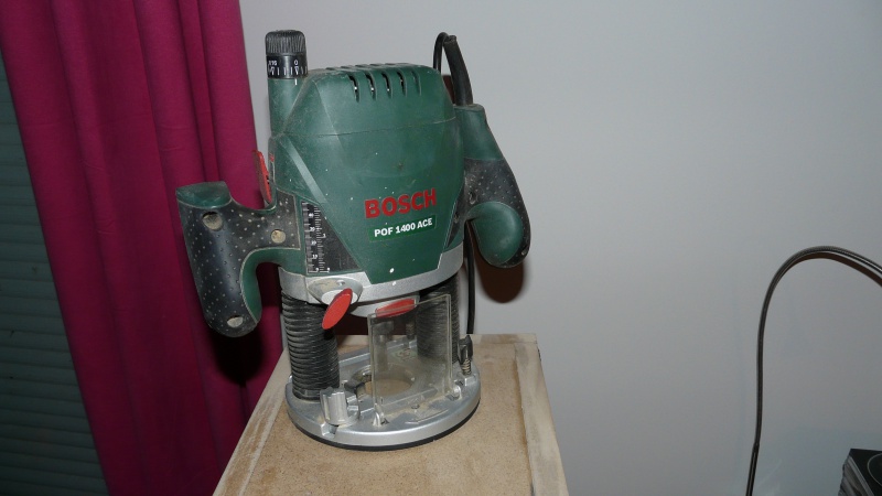

Et enfin l'outil indispensable au parachèvement de la pièce :
ça décoiffe .... surtout de la poussière dans le garage . :cool: , Madame est contente .
Bizarre ta ponceuse, elle ressemble à une défonceuse :gne:

Pour tout te dire , lors de l'assemblage de l'enceinte j'ai constaté de nombreux faux plat . Donc pour remettre tout ceci à plat j'ai du rectifié légèrement le haut de l'enceinte
puis j'ai procédé au ponçage de cette partie en finition . Le résultat est propre , l'ange est droit et cela facilite la pose du placage .... Système D quand tu ne dispose pas des
outils appropriés.
