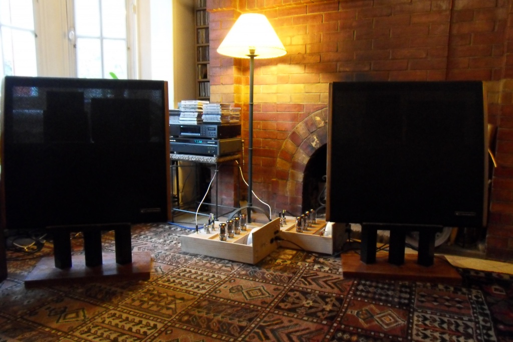

chm a écrit : Et le résultat, c' est vraiment pas mal, pas mal du tout !
Bonsoir Christophe ...
Il va falloir que je passe faire un tour chez toi
Bravo pour ta ténacité et merci à Jean-François pour son expertise en la matière
Ce serait intéressant que Pierre jette un oeil sur ton montage

Bonsoir Jean,
Dès que tout est en place vous venez.
Quinze jours trois semaines au moins ! hé oui je suis lent.
Une remarque, ce n' est pas tout à fait que je redécouvre mes disques mais plutôt que leur richesse apparait beaucoup mieux.
christophe

Bonsoir
Une brève du soir,
Les deux fonctionnent, et ma foi je ne regrette pas le temps passé, bien qu' encore presque tout neuf c' est vraiment pas mal.
Un CR plus complet à venir, le temps que les gros chimiques, les plus petits MKP, et les tubes vivent bien, et bien ensemble.
Christophe

Salut Christophe
Là au moins les Dahlquist doivent être bien remuées

Bravo pour cette réalisation et merci pour les photos et les explications.
Ça me laisse rêveur
( Et 35 ans après ça me fait encore plus regretter le refus du proviseur de l'époque de me laisser passer en première F2 parce que j'avais une mauvaise moyenne en math alors que j'étais viscéralement habité par l’électronique depuis l'age 12 ans ...

Bonsoir,
Damien, elles sont effectivement bien remuées, avec un bien tirant sur la qualité, la quantité ne manquent pas, les Philips
les remuaient déjà bien. Mais là la différence se situe pour les basses par une énergie considérable, très bien maitrisée, toute de puissance de fermeté de rapidité, les contrebasses sont des contrebasses crédibles, sans un flou plus ou moins léger souvent fréquent, les cordes claquent, les caisses résonnent justes, avec l' archet c' est rugeux et plein comme il convient ( avec de bons enregisrements). Il y a peu ou pas de résonances parasites, c' est tenu. Avec le caisson de grave Dahlquist je me demande ce que cela donne! Puis les grosses caisses ne pas sont là en appoint, là aussi cela peut claquer très fort.
Je ne fais que dire ce qui se dit des OTL pour le registre grave, je confirme.
Pour Philippe, je ne suis pas électronicien, et je n' aurais pu réaliser la mise au point sans l' aide d' un électronicien, de plus s' y connaissant en tubes et en particulier
les 6336A qui sont de drôles de bestioles, un peu à dompter. La partie "driver" avec sa liason directe n' est pas non plus d' une totale simplicité, cela forme un ensemble
chaque élément intervient sur l' ensemble, tubes y compris. Cette dificulté s' est révélée aussi formatrice, je me suis un peu instruit, pas tout seul non plus !
Christophe

Bonsoir, Ah
Mais surveille les supports : ces mxxxx chxxxx ne tiennent pas 5A dans les broches de chauffage ... en tous cas sur la durée ... il vaudrait mieux des "triple lyre"
... j'ai même des "quadruple lyre" pour mes 6336A

Bonsoir
Oui, tu as raison Pierre. J'aurais du le dire à Christophe plus tôt. Je ne connais pas les supports qu'il utilise, mais pour 5A les triple lyres sont préférables, les supports classiques risquent dans la durée d'être un peu justes.

Que n' ai je mis cette photo et son titre !
Vous n' y auriez peut être pas pensé !
Retour du refoulé diraient certains, je peux être d' accord avec ces termes, car je me suis posé la question.
Ce sont des embases russes, céramique, que
j' avais choisi pour le contact par deux "pattes" ( est ce le terme ?) sur le picot du tube.
Mais je n' étais pas certain du choix puis j' ai oublié. Photos à venir demain. Mais ce n' est pas du trois lyres !
Qu' est ce que cela peut ou va entrainer ? En y resongeant je m' étais dit pourquoi
pas 12,6v et deux fois deux tubes en série pour abaisser l' ampèrage ? Ca fait un peu de boulot à changer !
Christophe
