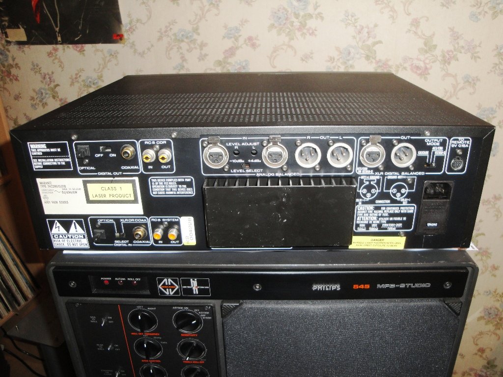

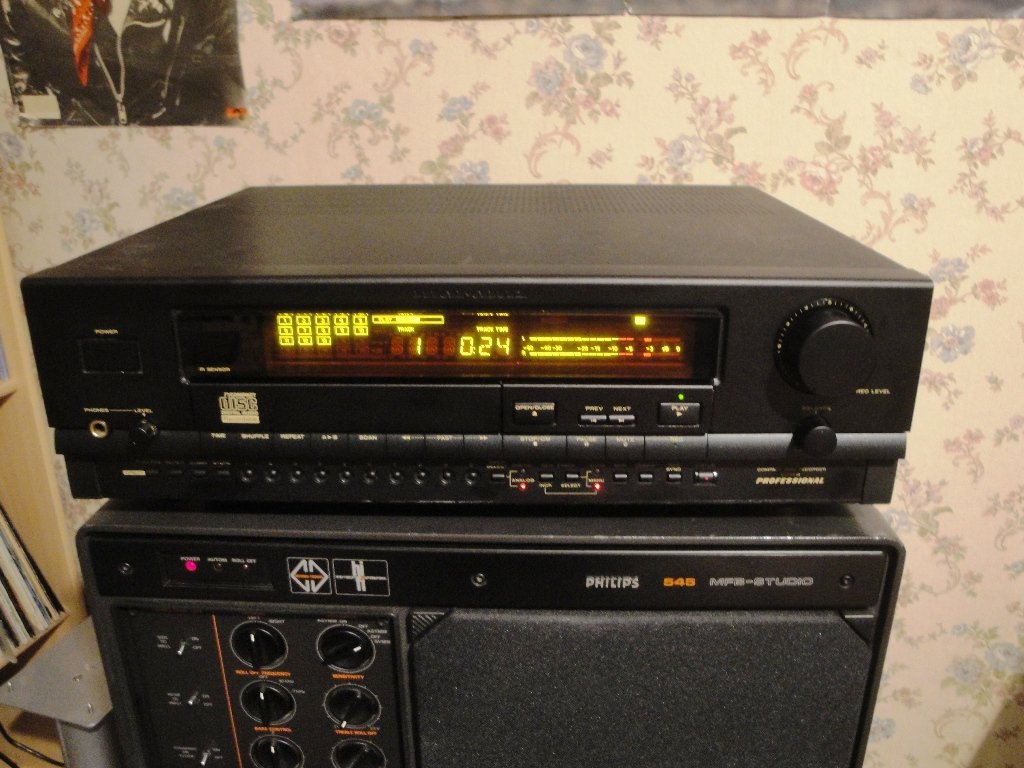

Et enfin, celle que je vous présente ici, que je possède depuis peu, la Marantz CDR-610 (existe aussi en MKII, mais je ne vois pas ce qui change sur ce modèle):
Elle ressemble à la CDR-600, sans la la trappe qui cache les boutons du bas, mais n'a plus les entrées et sorties asymétriques.

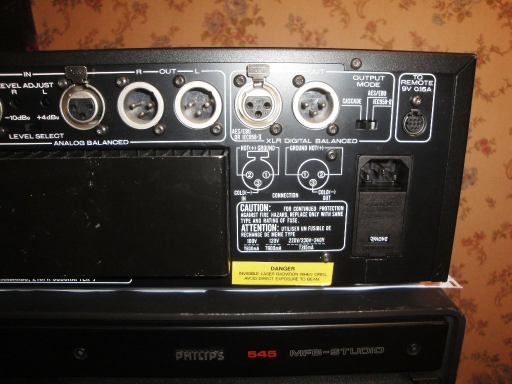

Elle possède elle aussi une entrée et une sortie numériques au format AES, n'a plus les entrées micro et à des prises pour une télécommande filaire et des voyants.
Elle a aussi une entrée et une sortie pour une télécommande RC-5, doublée, que l'on retrouve sur la télécommande filaire, mais elle fonctionne aussi avec une télécommande à infra rouge Philips

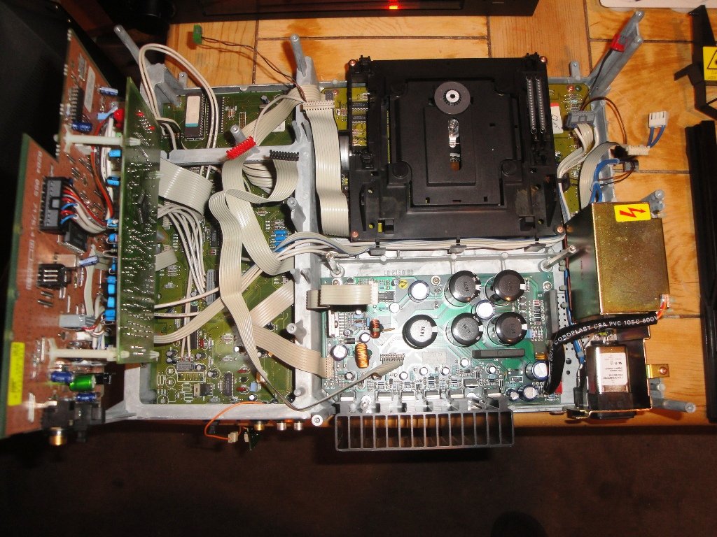

La carte d'entrées sortie ne comporte pas de transformateur, contrairement aux autres modèles, l'alimentation est légèrement différente de celle de la CDR-1, les autres cartes aussi.

Je l'ai démontée car le filtre secteur avait fumé et le pignon du tiroir était cassé, ça arrive toujours sur ces machines, je les ai remplacés.

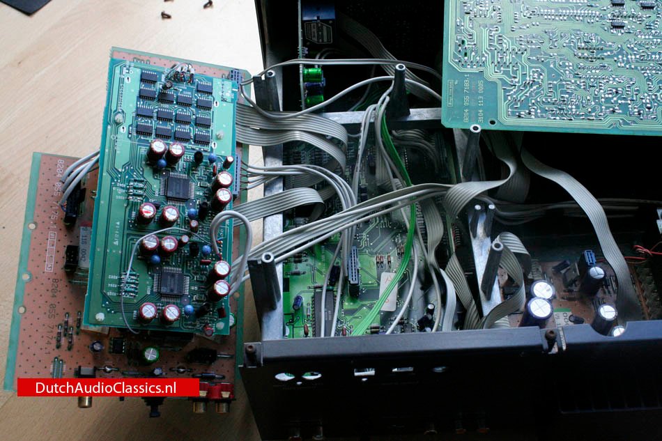

Vous avez peut être remarqué que toutes ces platines sont fabriquées en Belgique, en fait elle sortent toutes de chez Philips.
Le prototype est d'ailleurs une Philips, la CDR-850, visible ici: https://www.dutchaudioclassics.nl/Phili ... prototype/
C'est une patine de salon sans aucune prise XLR, par contre elle avait la carte de conversion N/A de la Marantz CD-11, dommage que les autres ne l'aient pas gardé.
