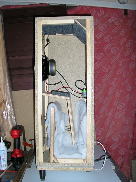

:salut: En fait c'est un peu empirique...entre les paramètres du grave,le matériau absorbant,la longueur de la ligne.........
Je suis parti d'une Kef Corelli,les B200 sont souvent employés pour ce type de charge.
Ma fois,le résultat est un poil supérieur dans le niveau de grave au détriment d'un volume double.......

Ta ligne "pavillonnaire" n'est pas bonne, elle se referme par endroit, elle devrait être en forme de cornet s'ouvrant vers la sortie (je ne sais pas si je m'exprime bien? ce doit être comme sur un phonographe)
LB
LB.

Pas forcémént mauvaise, la conception avec une ligne qui se referme. Il y a deux écoles dans ce type d'enceinte, les lignes acoustiques qui vont en diminuant et celles qui progressent en expension. Charlin par exemple, avec la colonne Ducretet, avait choisi le même chemin avec une ligne qui allait en diminuant, ce qui équivaut en fait à une ligne normale avec à son extrémité un frein résistif en matériau absorbant.
