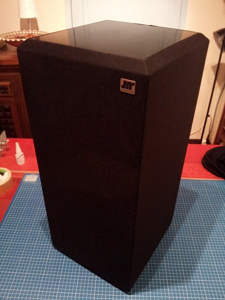

Pour finir, la cerise sur le gâteau, vous recollerez l’altuglas au scotch double face sur le panneau d’aggloméré, et vous remettrez le petit logo JMR en façade (chez moi il m’en manque deux, snif, si quelqu’un en a en rab’, j’achète).
Au niveau des 4 vis du plateau inférieur, vous recollerez avec amour de mignons petits pieds en sorbothane (un diamètre de 20 mm suffira amplement) qui isoleront vos chéries de leur support.
Voilà ! Vos XO sont belles comme au jour de leur naissance. Passez vous donc un « petit-papa Noël » de Mireille Mathieu, restez les contempler 20 minutes, et montez vous coucher l’esprit en paix. En plus, si tout se passe bien, votre femme aussi devrait les trouver belles (WAF !).
