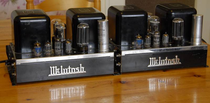

Voici la suite
Messages : 6034
Re: McIntosh Mc30 et C22
Pourquoi ils ont explosé ? Mauvaise tension ?
nikleitz
Messages : 272
Message par nikleitz »
dadatimi a écrit :Bonjour,
OUI à l'origine ce sont des 630 volts et il y a largement plus de 400 volts dessus. Drôle de réparateur qui met des capas hors tolérances ( et d'occasion a priori)
surtout que mon client m'a dit que cette " révision" lui avait couté un bras !
Messages : 6034
:lol: ... m**** ...ça ne repousse pas en plus
:jesors:
Oué comme quoi hein .. même les pro ...

Ici le travail a été simple ce qui était d'origine était aux 3/4 mort le reste avait été remplacé par de la cochonnerie donc:
Capas consos résistances ( quand il le fallait) plus tubes NOS
la totale donc :pleure2:
Mais c'est souvent le cas pour ces vieux appareils quand on veut sérieusement se rendre compte de ce dont ils sont vraiment capables !
