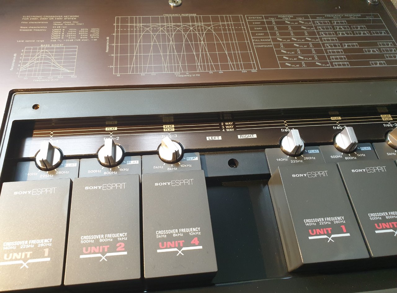

Justement, il me vient une question à propos du TA-D900, Jean.
Je suppose que ; vu que la pente est uniquement de 24db/oct, la fréquence de coupure du passe-haut est obligatoirement celle du passe-bas ?

Oui Jean-François ... sauf si on l' utilise en 2 ou en 3 voies.
Dans ce cas, on peut faire monter un élément plus haut et faire descendre le relayé plus bas.

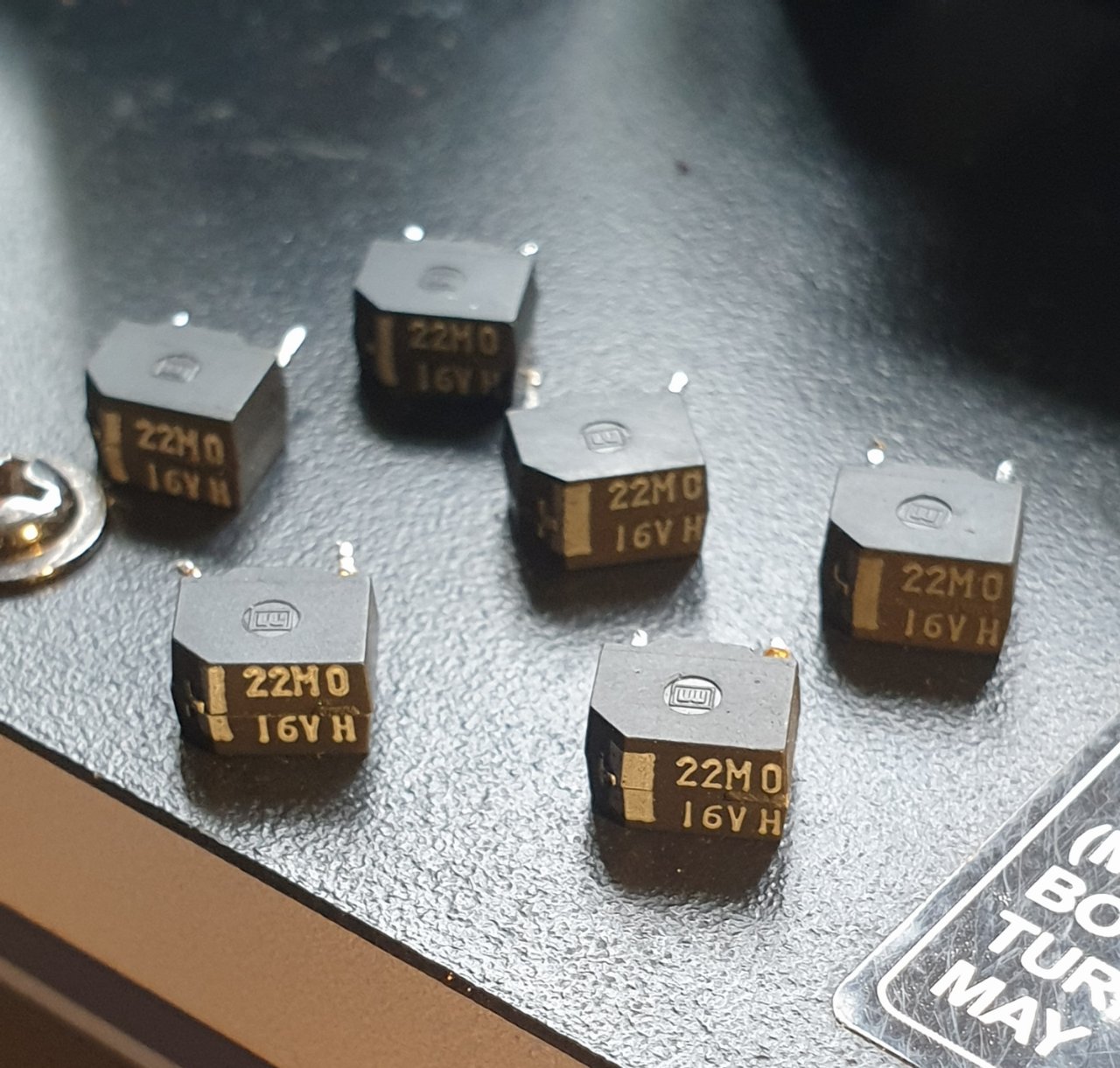

En Octobre dernier, notre ami Jean-François m' a signalé que dans ce filtre, sur les trois voies hautes c' est à dire aigu, médium et bas-médium, il y avait en série avec le signal des tantales polarisés de 22µF/16Volts ...
C' est un choix de Sony mais ce n' est pas forcément le plus judicieux .... ils ont été remplacés aujourd' hui par des Wima polyesters métallisés.

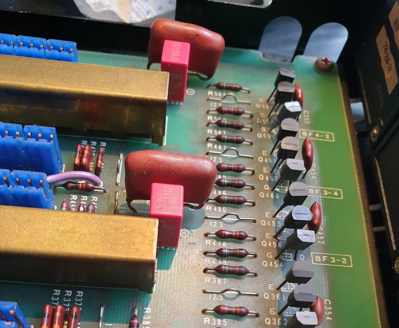

Étonnant et élégant le pliage des straps, peut-être pour servir de points de mesure et faciliter l'accroche de grip-fils. (référencés "12.5" sur le PCB)
Une électronique de filtres du 4ᵉ ordre sur 4 voies, compacte et élégamment organisée, c'est fort !

Et puis en Septembre dernier, je l'ai ouvert pour nettoyer les commuts. C'est là que j'ai vu ces tantales Sony, pleine bille sur le trajet du signal. J'en ai dessoudé un, regardé son ESR, et catastrophe...
