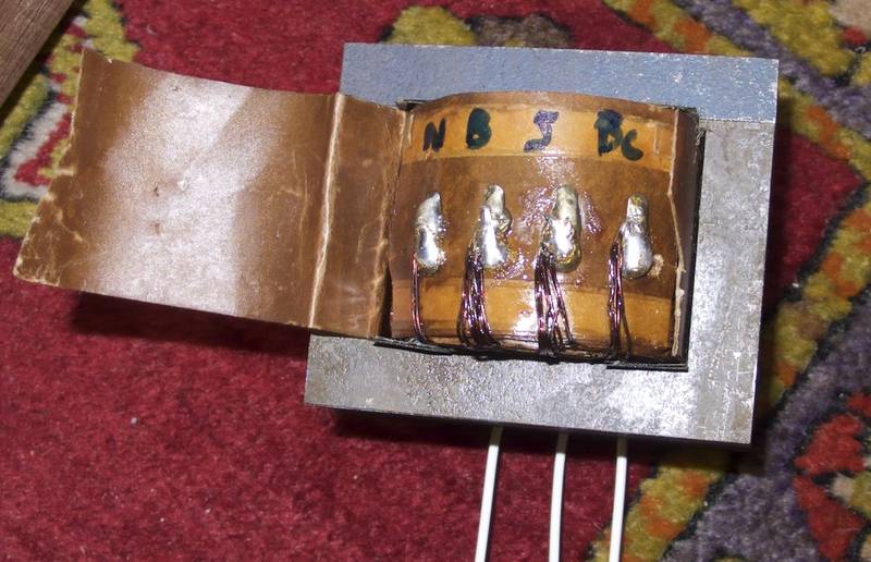

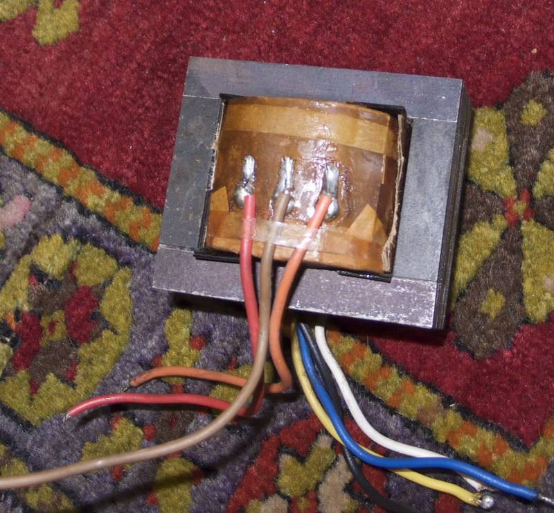

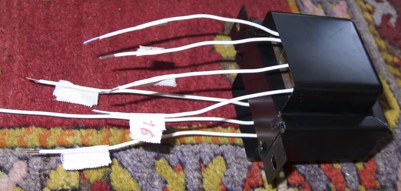

Pour le reste, j'ai demandé une révision du schéma assez complète et j'ai changé les câbles des transformateurs de sortie :
Comme vous pouvez le voir, les soudures étaient un peu sèches et les câbles complètement oxydés, une fois fait :

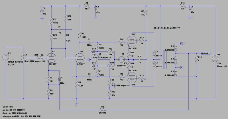

Concernant le schéma, les commandes de tonalité ont été supprimés et l'ensemble du circuit optimisé sous LTSpice :
Je fais confiance au logiciel et aux connaissances des participants. :repect:

Sinon, j'ai pas encore écouté la mise à jour mais le simple fait de changer les câbles et les soudures sur le transfo a grandement améliorer les choses, surtout en terme de transparence. Je recommande à tous ceux qui ont ce genre de transfo de le faire.

Sinon, l'étage RIAA a été complètement supprimé et sera remplacé par un SRPP d'ECC88 (165V en B+)…
