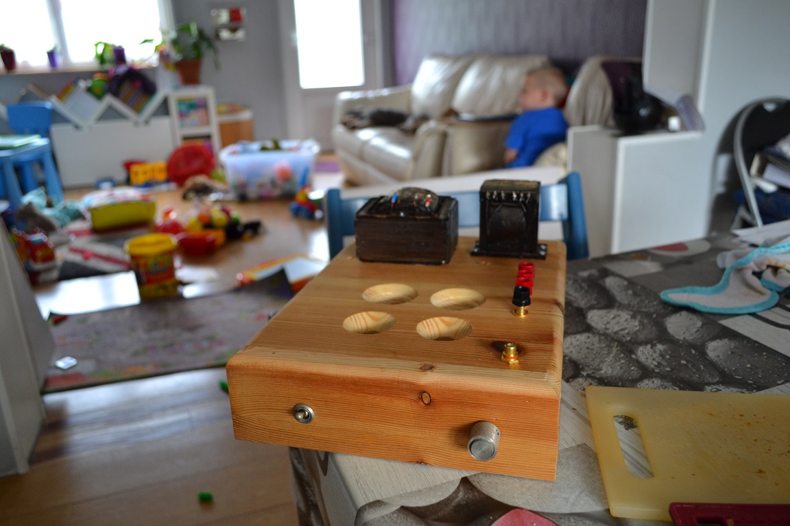

bon bon bon petit a petit on avance... bois traité, cinch, sortie

Re: Carad V2
Bravo, très chouette.
Tu as récupéré les transfo sur un Carad HS? ou tu es parti de tout autre chose?

Re: Carad V2
oui ce sont des transfo carad reccuperés.
difficile de faire autrement, les transfo sont particuliers.
les transfo d'alim on 2 enroulement 260V et 3 6,3V. c'est pas encore trop la mort ca.
les transfos de sortie par contre sont des autotransfo de 2k d'impedance. faut les faire bobinner.

on avance petit a petit... tête en l'air comme je suis je me suis trompé dans le nombre de résistance pour 3 valeur... bon une valeur j'en ai trop les deux autres... pas assez.

Re: Carad V2
petit a petit les détails se détaillisent... la finition se fini
et la fin ... approchent. y a plus qu'a câbler

Re: Carad V2
Ben au moins c'est pas trop complexe
Les modules Siemens sont des redresseurs sélénium, nan ?

Re: Carad V2
Ouep comme je disais dans un premier temps je vais les utiliser et dans un second temps je tenterai l'alim regulée

Re: Carad V2
Non, tu mets les sélénium à la poubelle TOUT DE SUITE.

Re: Carad V2
Non je le garde pour l'instant, je suis parfaitement au courant du danger potentiel.
