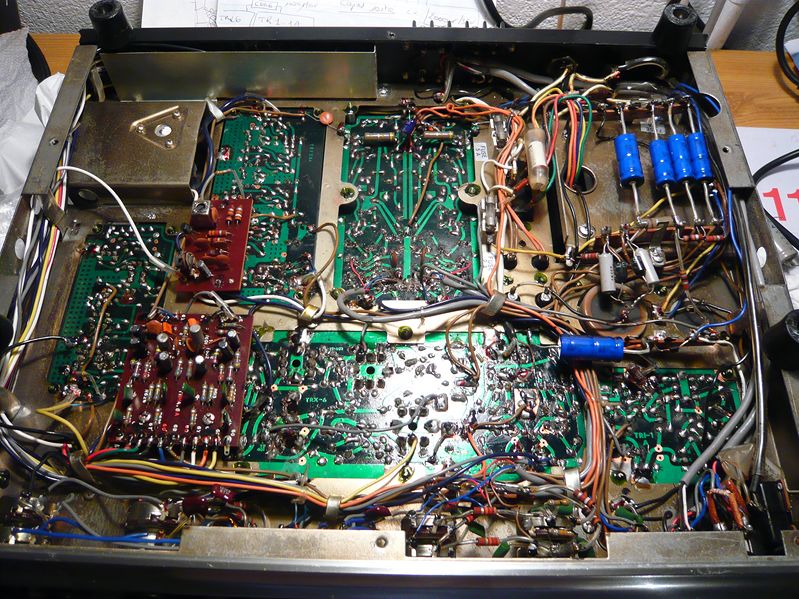

Les dessous de l'affaire ,la carte phono,les capas de filtrage ampli,tuner etc...

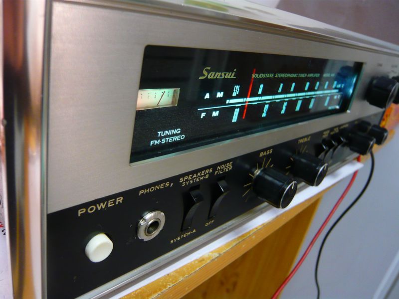

Enfin démontage de la façade,de la vitre tuner,les ampoules d'éclairages grillées depuis....longtemps ,remplacées par 2x2 leds pour limiter le réchauffement...
En enfin totalement rajeuni.

Totalement rajeuni,paré pour de nombreuses années de bonne musique.....
Bien sûr réglages aux petits oignons,biais 10mv,un peu à la louche car aucune indication chez Hifiengine :spamafote:
Le point milieu réglé sur les deux canaux à 23,8/24v pour alim totale de 48v cc.
L'écoute est à la hauteur des travaux effectués,les petits défauts de chevauchement des postes FM ont quasiment disparus,même sur les stations faibles.
La musicalité est évidente,naturelle,trés bon équilibre,on se laisse porter par cette douceur de restitution,peut-être la nostalgie du tube encore présent...
Assurément un bon cru de la meilleure époque de Sansui,avant 1975 ....Pas le plus beau mais l'un des plus attachants.
Et puis ce look vrai rétro de la fin des 60'S.

Les cartes ont l'air bien accessibles mais dessous, que de fils !!

:jap: à vous tous,restauration agréable,bonne accessibilité,cartes séparées,repérées,un vrai bonheur.
