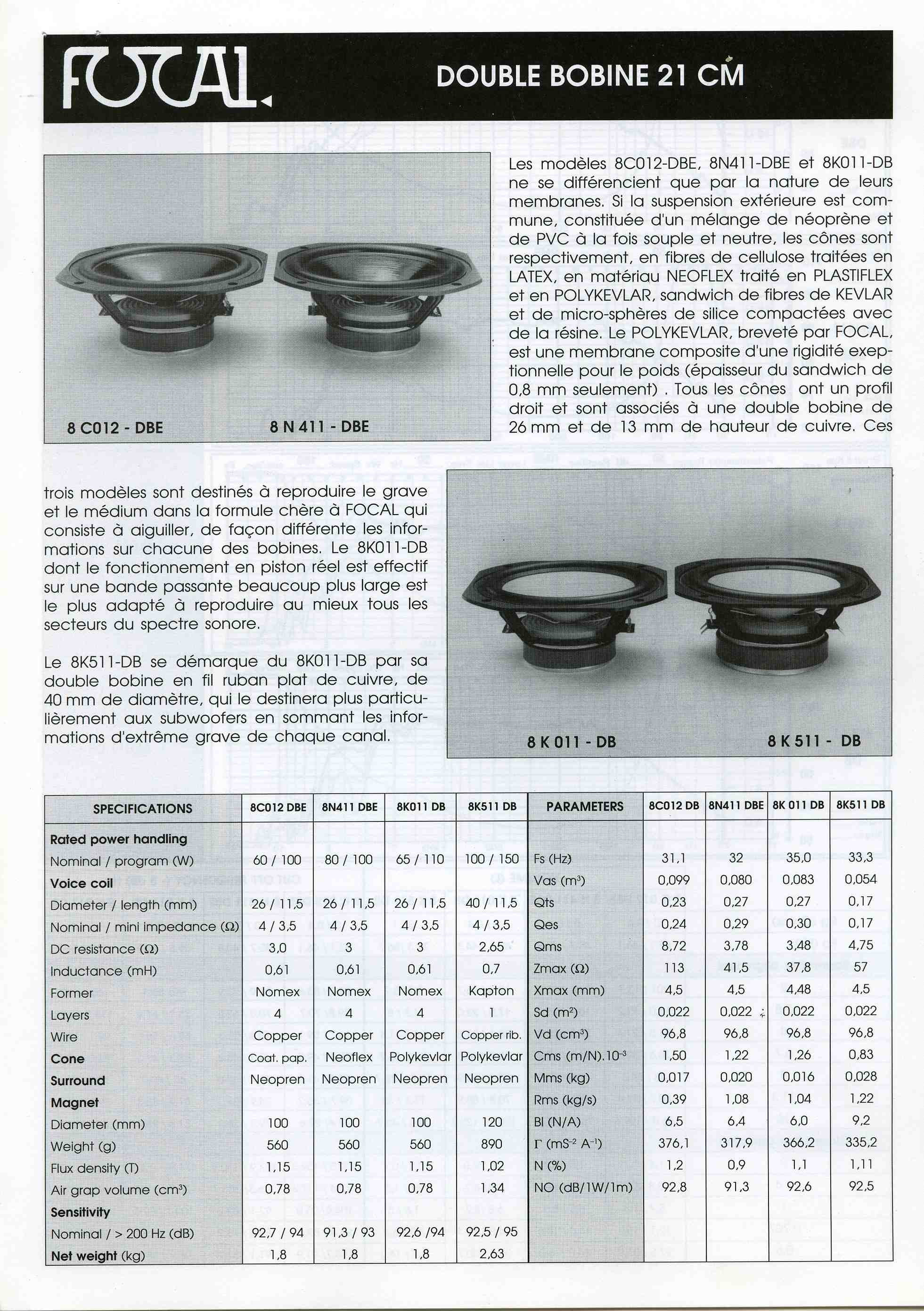

ici on retrouve les caractéristiques du 8N411DB.
donc rendement de 91db.
Roulman, SVP, donne moi la ref du tweeter, que l'on puisse être sur du tweeter et de son impédance.

une approche différente qui oblige à changer toute la cellule de filtrage du tweeter si l'on change l'impédance. l'impédance entre dans le calcul des fréquences de coupure, pas le rendement.Lioga a écrit :D'abord ce n'est pas le contraire mais juste une approche différente.
Et rajouter ou enlevé une résistance modifie aussi le filtrage RLC, non ?
l'objectif est de proposer à Roulman une modif simple et réalisable par un débutant.
par contre, Lioga, ton idée est très bonne d'essayer dans la vielle caisse actuelle avec d'autre HP prêtés par la communauté Audiovintage.
