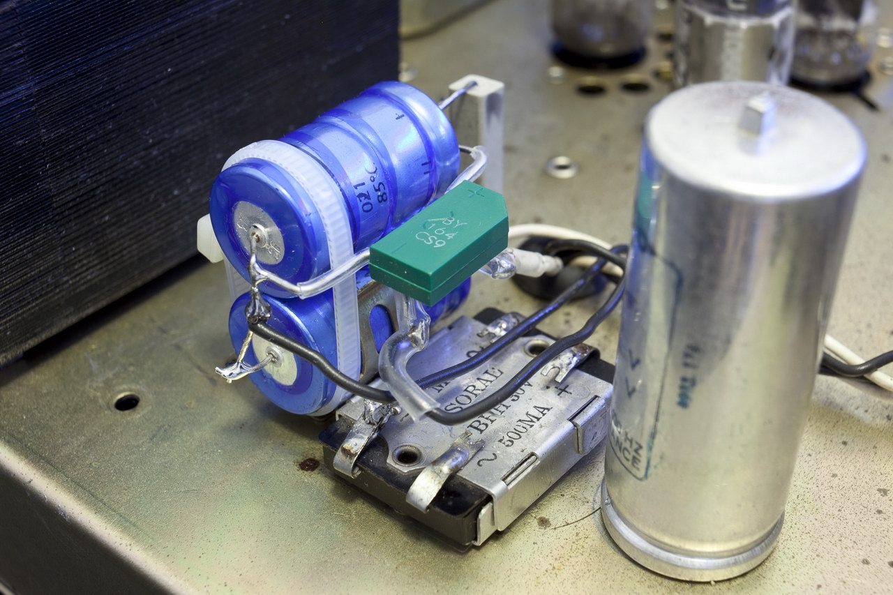

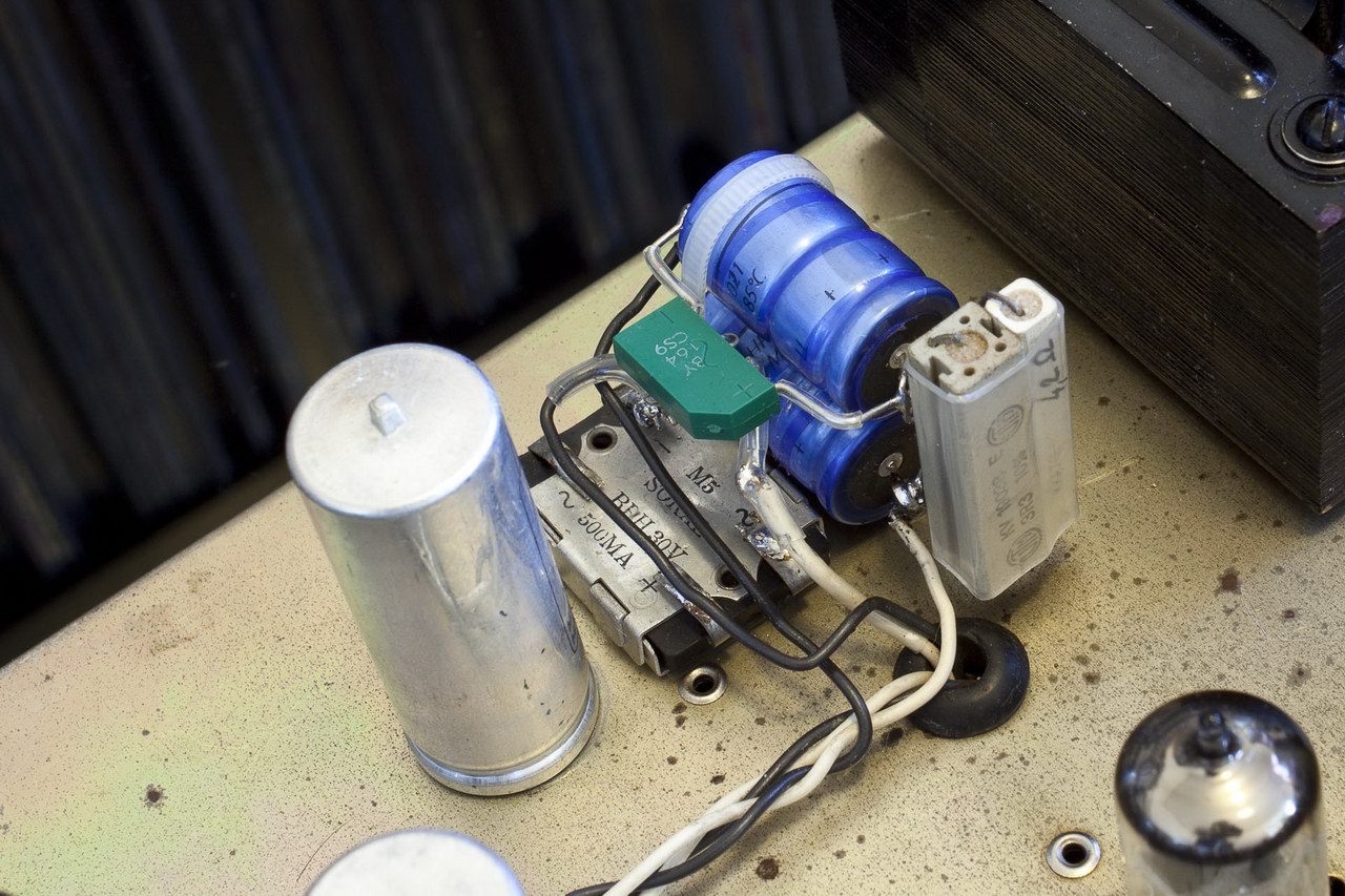

Le redresseur sélénium, alimentant les filaments des tubes chargés de la correction RIAA, était fatigué. Un pont de diode silicium le substitue. Le filtrage est assuré par deux condensateur Vishay 2200µF/40v.
Filson V.225.S_Après_Refection_12_resize.jpg (211.55 Kio) Vu 3508 fois
La résistance de 4,7Ω ne suffisait pas pour sortir un parfait 12,6v ; elle a été ajusté à 7,5Ω par un assemble de résistances cémentées (3,3Ω + 4,2 Ω).

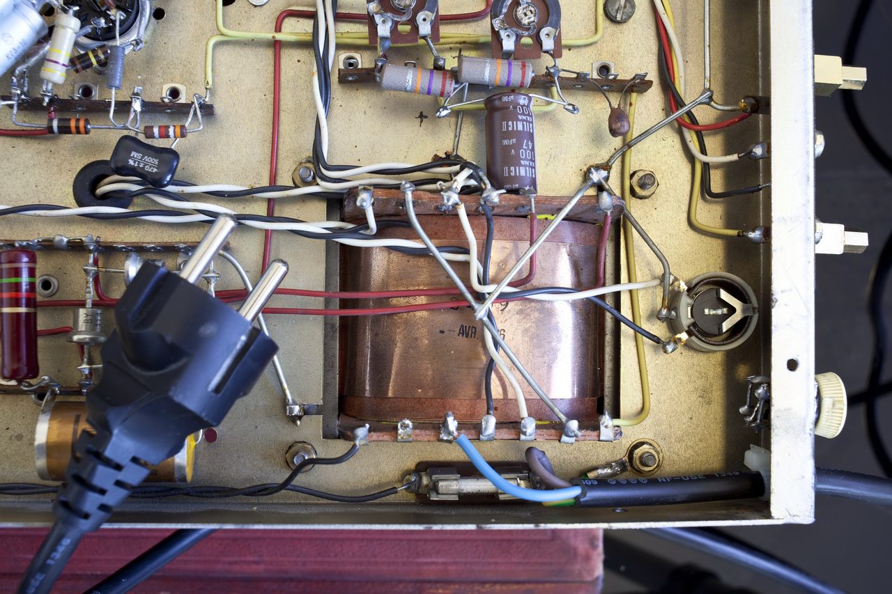

Le sélecteur de tension étant plus que mal fixé au châssis, l'option d'un câblage direct en 230v sur le transformateur d'alimentation a été préconisée. Par la même une prise de terre a été ajoutée.

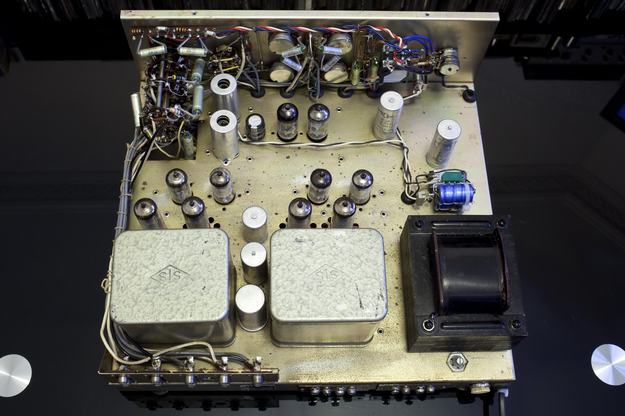

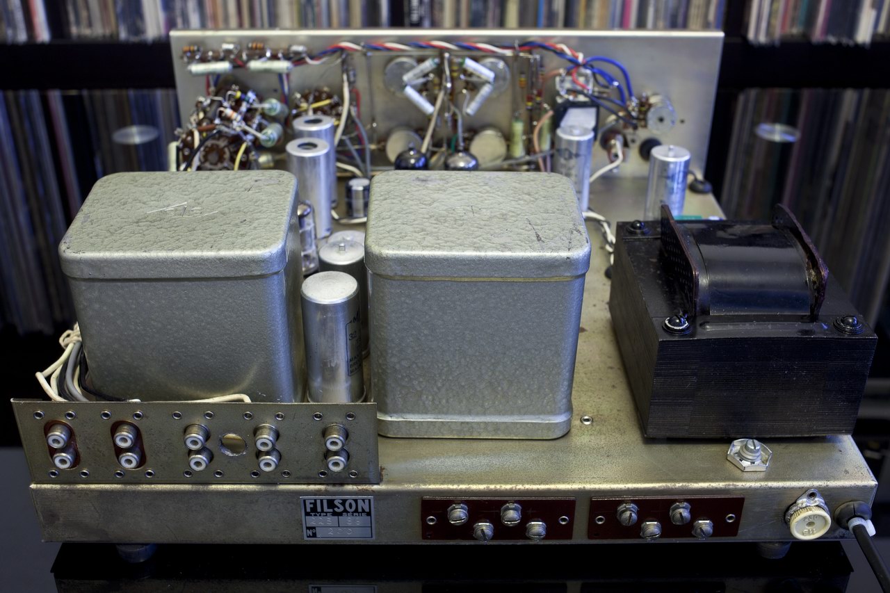

Et en bonus un peu de vrac photos.

Il est noté que cet ampli doit être alimenté à 220 Vac au secteur car au-delà les tensions filaments dépassent des 6,3Vdc et 12Vdc.
Divers intervenants on aussi constaté qu'à 230Vac les hautes tensions étaient déjà assez élevées, la limitation à un secteur de 220Vac les abaissera.
