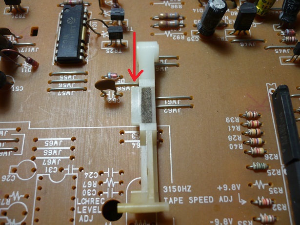

crashgarrett
Messages : 1160
Re: Akai GX-8
Message par crashgarrett »
et le patin de frein , je l'avais mis ou marque le flèche rouge ..... :tinostar:
je pense que du coup cela règle le problème du take up trop élevé :)
j'ai une excuse vu que je l'ai trouvé collé dans la porte :spamafote:
