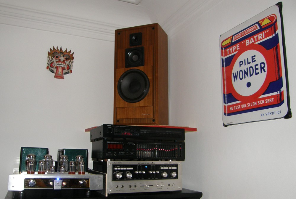

J'ai d'abord testé le Yaqin sur un Tensai car je n'avais rien d'autre mais c'était beurk beurk:
Je me suis ensuite rabattu sur la partie préampli de mon excellentissime vieux 1150 qui posséde l'avantage d'avoir un bouton de réglage des médiums (notez la plaque de céramique anti-chauffe) :
Avec le HK c'est encore différent, ça donne une impression grande pureté.

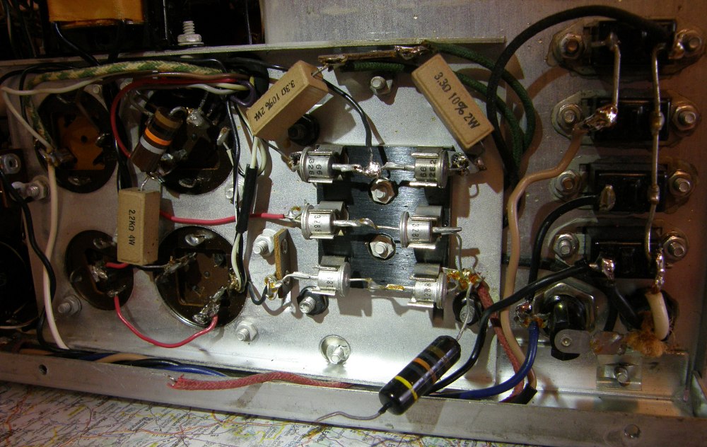

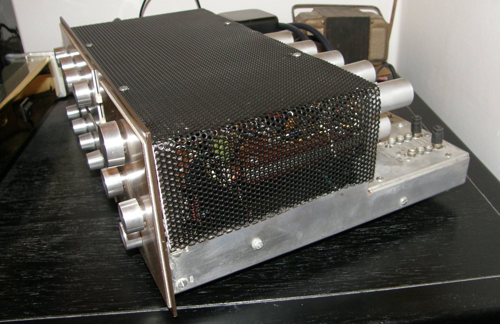

Il chauffait tellement qu'il était impossible de poser la main dessus et un condensateur a fini par lâcher !
Solution: changement du condo et remplacement du capot par une grille.

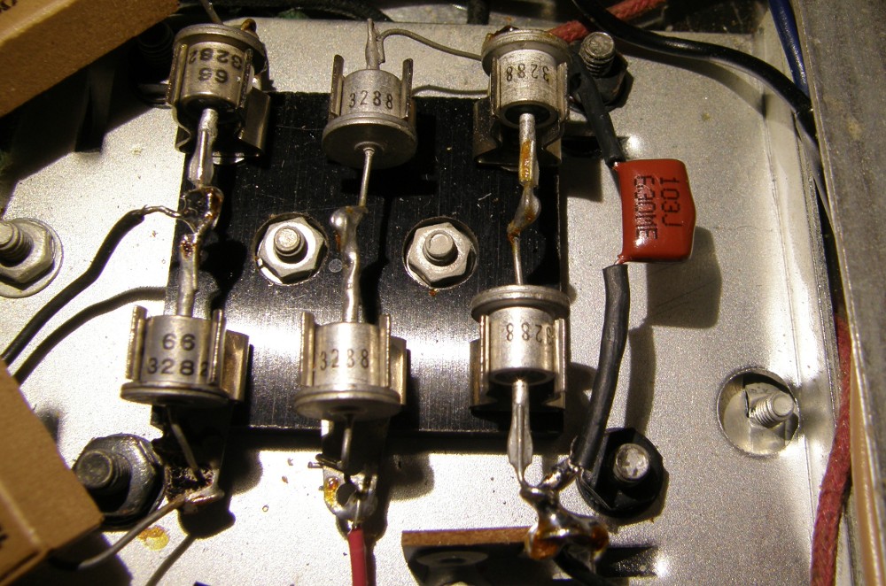

Tient le redressement est à diode , j' aurais cru à tube..
Re: Harman-Kardon Citation I Stereo Control Center
Stéphane,
Ce préampli, normalement ne chauffe absolument pas, et n' a d' ailleurs aucune raison de chauffer car les tubes sont à l' extérieur, et ce type de tube, au regard de leurs faibles débits, chauffent eux mêmes trés trés peu..
Quant à l' alim, elle débite également trés peu... et n' a aucune raison de chauffer... ton problème est surement, obligatoirement ailleurs.. il y a un ou plusieurs composants qui ont, ou vont avoir, un gros problème..

Ce qui est étonnant c'est que toutes les tensions sont bonnes et que ça fonctionne correctement.
Le transfo devient super chaud au bout d'une demi heure et la chaleur à l'intérieur provient des supports des tubes. Je vais investiguer du coté des consommations des tubes et s'ils sont OK je continuerai sur le reste en agissant par dichotomie.
