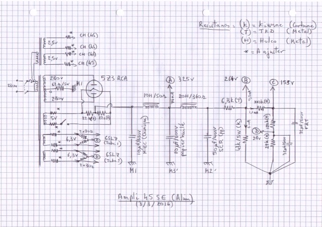

Bonsoir à tous,
Pour en revenir au sujet principal,
Ce soir j'ai fait le relevé du schema définitif.
Sous réserve d'erreur de relevé:
Canal droit
Canal droit
Alimentation commune aux deux canaux
Jean-Noel

Bonsoir Jean Noël
merci pour le schéma.
Non, tout me parait très bien. Une 6SL7 en SRPP, deux selfs sur l'alim... tu as même pensé au potentiel filaments/cathode que tu as équilibré pour les 2 branches du SRPP avec 2 enroulements séparés... je remarque aussi la 62 ohm/5W entre le point milieu du transfo et la masse. Tout ceci expliquerait le très bon rapport signal/bruit que tu obtiens.
Pour la puissance de sortie, je te la fais...voyons... entre 2W et 2,5W/8 ohms. Allez, disons 12V crête à crête. ;) C'est ça ?

Messages : 6034
Re: Ampli monotriode 45
Merci,
Quelle est la sensibilité de l'entrée ?
Un truc me chiffonne : 325V à la plaque de la 45 ?..
Mea coulpa, j'ai oublié qu'on était en cathode bias :whistle:
Modifié en dernier par Dadatimi le sam. 5 mars 2016 00:16, modifié 1 fois.
Un peu moins, 321V à cause de la résistance en continu du primaire du transfo. Ce qui nous donne avec la polar automatique de 56V, 265V de tension plaque. Pour ce tube c'est très bien.
Oui, j'ai surtout oublié de prendre en compte le 56V :mur: ah la la
