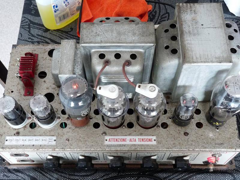

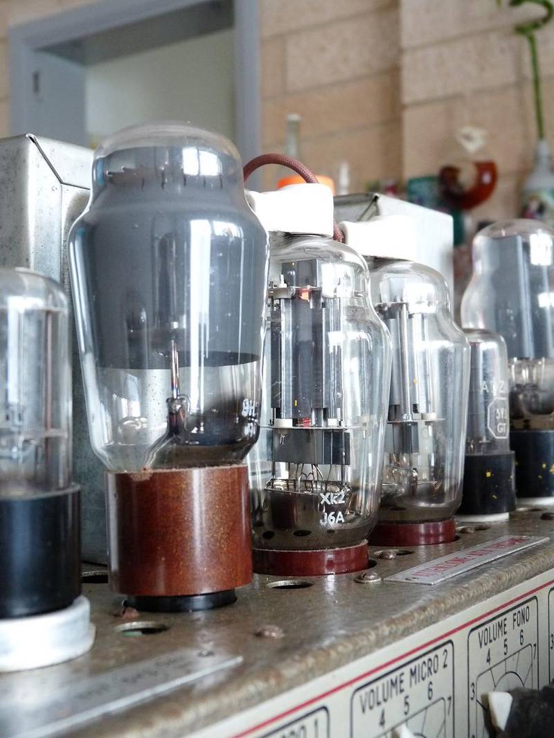

et les voici avant de mettre le chiffon dessus

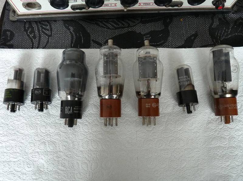

Voici les tube du premier, RCA, phillips miliwatt et Geloso(normal sans doute)

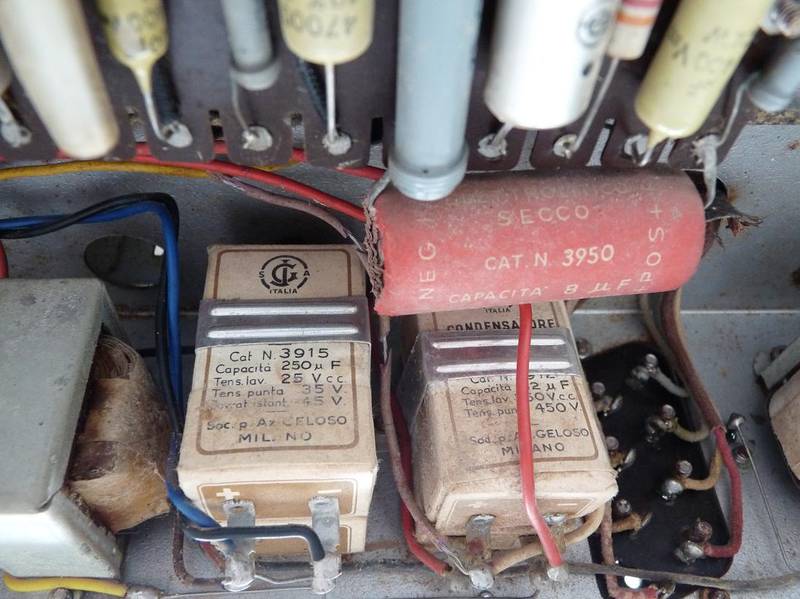

et l'interieur.
de droles de condensateurs, je sais pas ce que je vai en faire, les laisser, les changer...
Re: Geloso
Les mesurer peut-être non...? :)

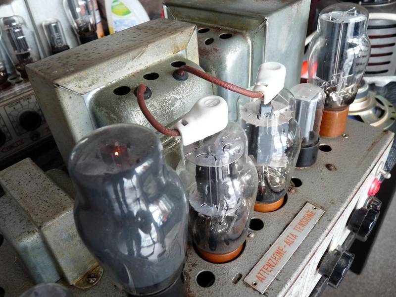

Une chose..... prudence en retirant les tubes 807 dont les supports sont déportés par rapport à la surface du chassis....
Ne JAMAIS tirer sur l' enveloppe de verre pour extraire le tube
tu risquerais de désceller le bulbe de son embase... :)

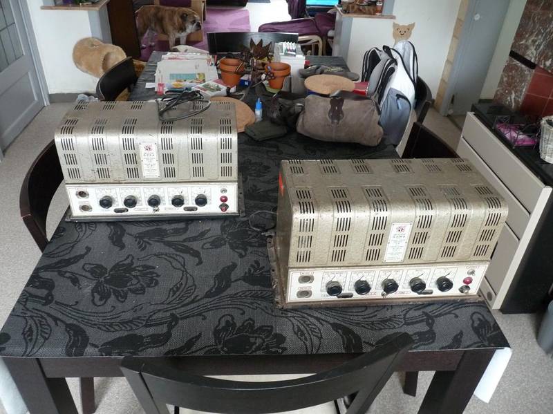

:shock: Mais dis moi c' est une bien belle prise que tu as fait là ......
J' espere que ça va te faire lacher de ce pio 7500 :cpasmoi!:
Re: Geloso
Je ne sais pas dans quel état de fonctionnement sont tes tubes, mais c' est ce qui a été fait de plus beau dans le genre...
Prends en grand soin :)

De superbes appareils, voilà encore un super travail de restauration, car a la vue des câbles devenus cassants et ces merveilleux condos cartonés (A CHANGER D'OFFICE), c'est vraiment le terme qui convient ! ! !
Du boulot en perspective pour l'hiver ! ! ! :genial: :yes!:

Âpres avoir nettoyer mon nouveau Variac je me suis dit faut le tester et bin je l'ai testé avec le geloso au moins ca m'a permis de voir si les tubes s'allument tjrs et c'est le cas!
prochain allumage des engin après avoir changé... heu tout ou presque ^^ d'après ce que j'ai compris pas grand chose à garder.
en observant les lampes sur l'un, je savais pas si la première était allumée et en approchant la main pour voir si elle chauffait, en plus de chauffer, ca a provoqué des parasites dans l'HP suicide, donc, logiquement... ca fonctionne de la a bien fonctionner ca reste a voir évidement.
et le variac marche tres bien aussi ^^

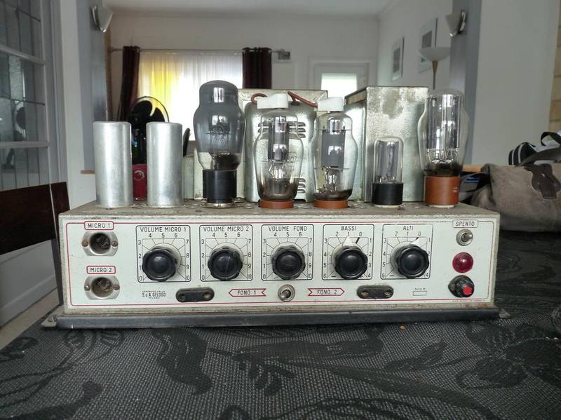

Super...
Soit prudent Vincent, il n' y a aucune indication de tension sur le schéma, mais au regard du montage de l' alim, la HT doit dépasser les 500 volts...

Je trouve ce genre d' appareil un peu effrayant ( quand on intervient dessus....Jean ^^ ) ... ça fait industrielle je trouve , ce n' est pas pas comme un Marantz ou MC ^^

ca c'est clair il n'a pas la classe de Mac ou Marantz dans le design. y a pas d doute la dessus.
Je fera très attention Jean. Pour moi et pour le matos, j'ai pas envie de m'électrocuter ni d'abimer l'engin par trop de précipitation.
