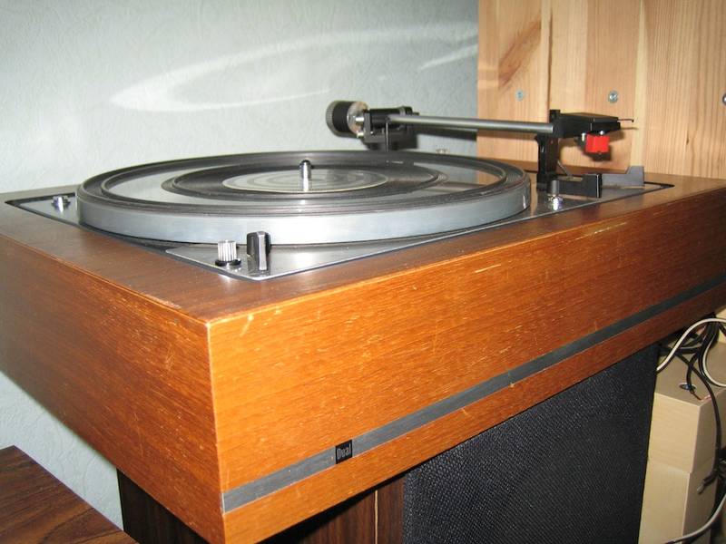

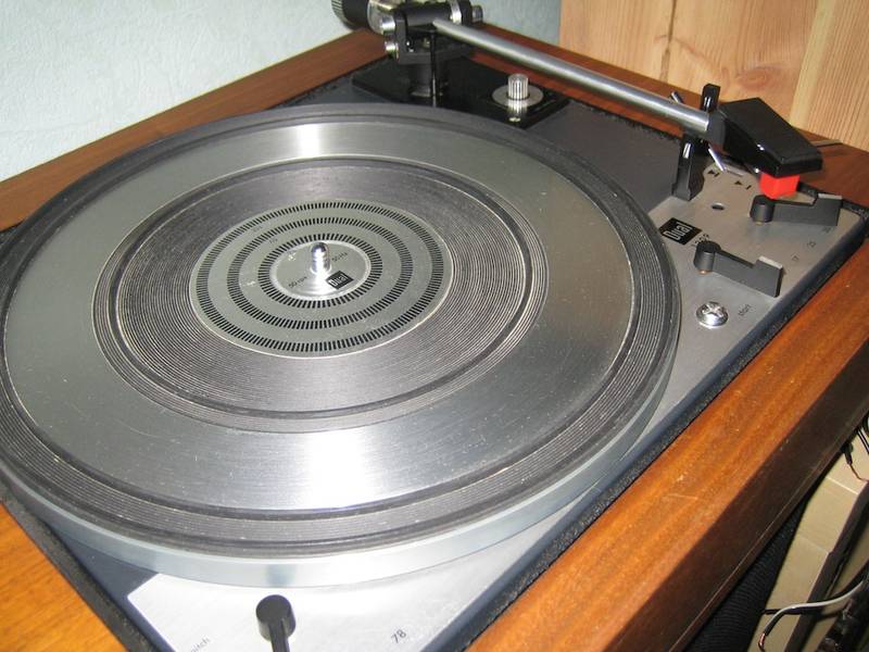

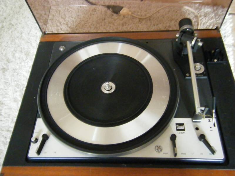

Je profite du topic existant pour vous présenter rapidement ma petite DUAL 1209, récupérée hier pour une paire de dizaine d'euros (merci au coincoin).
L'état est correct et le poids et impressionnant !!
Elle n'a subit qu'un "coup de chiffon" de ma part, un nettoyage plus complet est en projet
Le coffrage en bois est vraiment magnifique mais nécessiterait un petit décapage
, le mécanisme quand a lui est totalement fonctionnel et c'est un plaisir sans nom de voir cette platine automatique bouger toute seule avec une précision étonnante ...
Merci à Jean qui, grâce aux magnifiques photos de sa 1209 , m'a motivé à répondre cette annonce et faire cet achat
J'aurai quelques questions concernant son entretient et le démontage du fond de la caisse qui est cloué ou agrafé chez moi.
La platine ne possède pas de pieds es ce qu'elle était vendue tel qu'elle a l'origine ? Si non, qu'es ce que je peux ajouter comme pieds ? (pour l'instant j'utilise 4 bouchons de bouteilles en plastique)

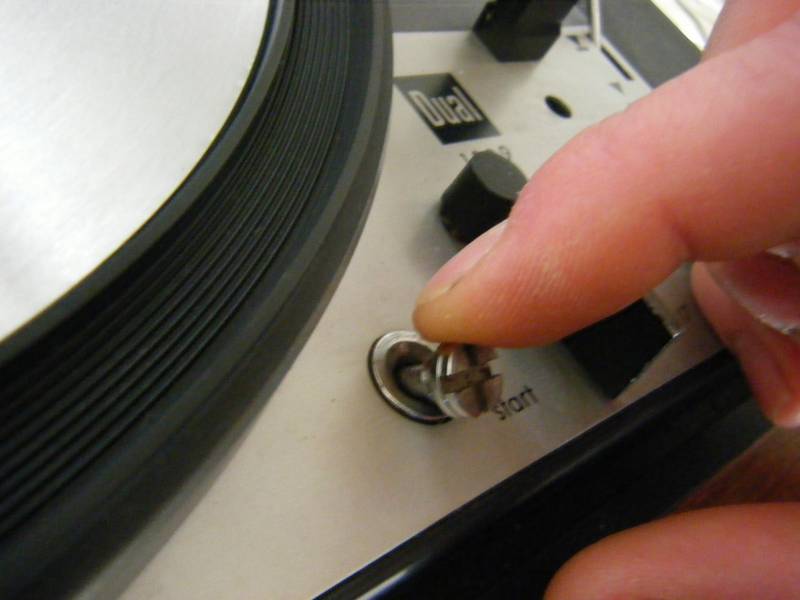

Re: Dual 1209
Tu vois les vis qui sont sur le chassis de la platine? Tu les dévisses un peu jusqu'à ce qu'elles soient "libres". Une fois ceci fait, il faut les faire pivoter vers l'intérieur pour libérer la chassis du coffret, et tu lèves la platine.

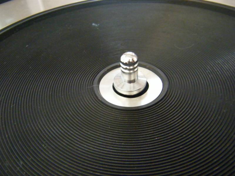

Pour enlever le plateau, il faut enlever le téton centreur, puis ôter le circlip qui maintient le plateau sur le fût. Attention ce clip vole assez bien. Puis tu lèves le plateau.

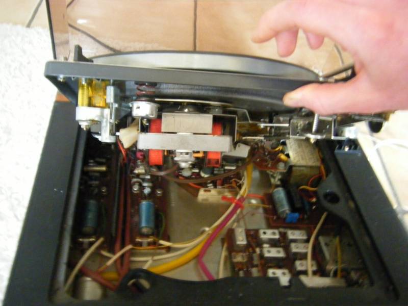

une fois arrivé sous la jupe de la demoiselle, je prends quelques photos de la tuyauterie

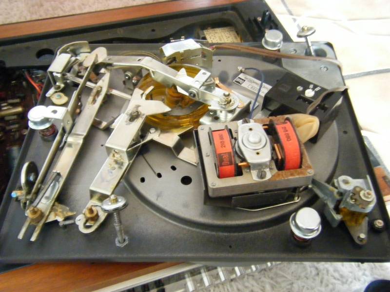

Illustrations
Une fois dévissée la ramener vers l'intérieur
Pareil pour celle du fond
Il faut alors dégager le chassis du coffret. Attention, sur le coté bras de la platine, vers le milieu, il y a un ressort d'amortissement en dessous duquel se trouve une patte en fer qui vient se glisser sous le coffret (en tout cas sur mon KA40). Il faut alors tirer légèrement vers la gauche pour dégager la platine complètement.
Le dessous
Pour enlever le plateau, ôter le téton de centrage.
Et enlever le clip de maintien
Le dessous
