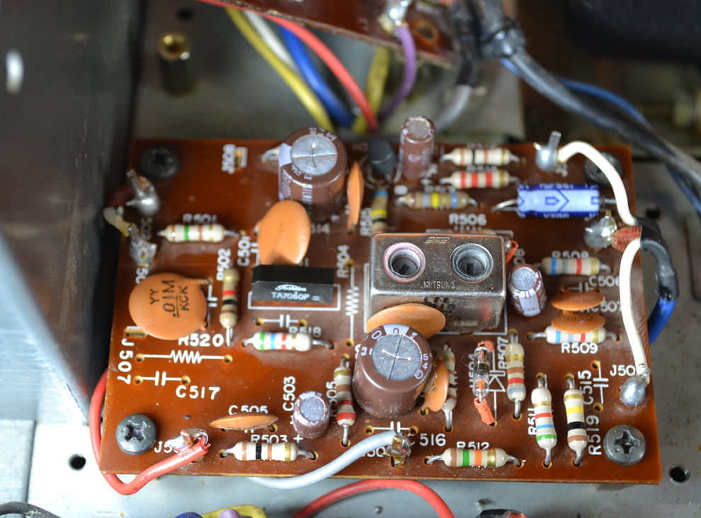

DSC_0001_carte AM_low.jpg (543.05 Kio) Vu 18026 fois
DSC_0003_carte AM-back.jpg (481.54 Kio) Vu 18026 fois
Je suis maintenant prêt pour une réception optimale des chaines AM, les condos ont tous été remplacés suite à la réception de ma commande de pièces.
