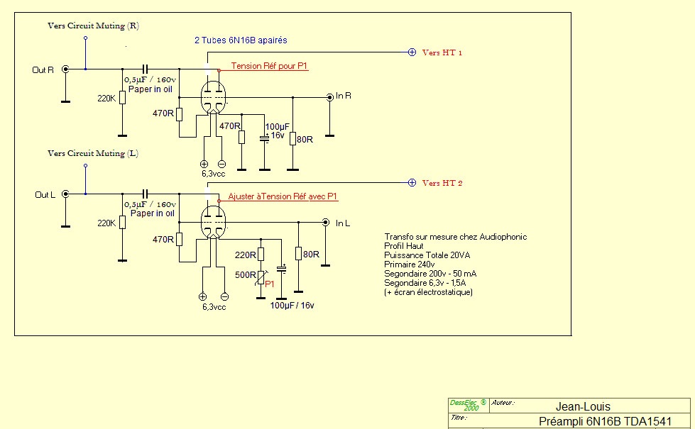

Celle ci. Les traits qui se croisent dans un schéma électronique sont toujours sujets à confusion, je pensais que les plaques étaient en contact, ce qui n'est pas le cas.Quelle érreur avais tu noté, Jean-François, sur le schéma de Jean-Yves, du coup ..?

Ce circuit peut-être utilisé pour la sortie spdif si j'ai bien compris la documentation. L'implantation est à ce moment là différente sur le circuit.Dadatimi a écrit :Pour reprendre le circuit donné par Gwir, je ne comprends pas " digital out ", en sortie cathode
Je vous mets la doc en PJ

A force de vouloir un signal trop propre, on dénature ce qui est enregistré.doum a écrit :Un truc m'échappe peut être, mais en mettant ce montage en sortie du DAC, on supprime le filtre passe bas, qui doit être indispensable pour avoir un signal propre en sortie.
Rien ne vaut la pratique pour se faire une idée du résultat. Vos oreilles vous diront si c'est "propre ou sale"
Je vous encourage donc à faire l'essai et à juger le résultat. Vous pouvez aussi lire les commentaires d'écoutes sans filtre à la fin de cet article, ils ne sont pas de moi.
