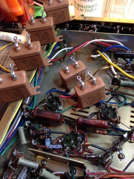

Les pio dont vous parlez sont de ce type la ? ( je les avais commandés pour mon SM-83) :

Toutafé...
Il doit y avoir marqué MBGO dessus.

Merci Bébert,
Est ce écrit en Russe ?

ça , si c'est pas du cyrillique ... des MGBO en 400v ... :jesors:

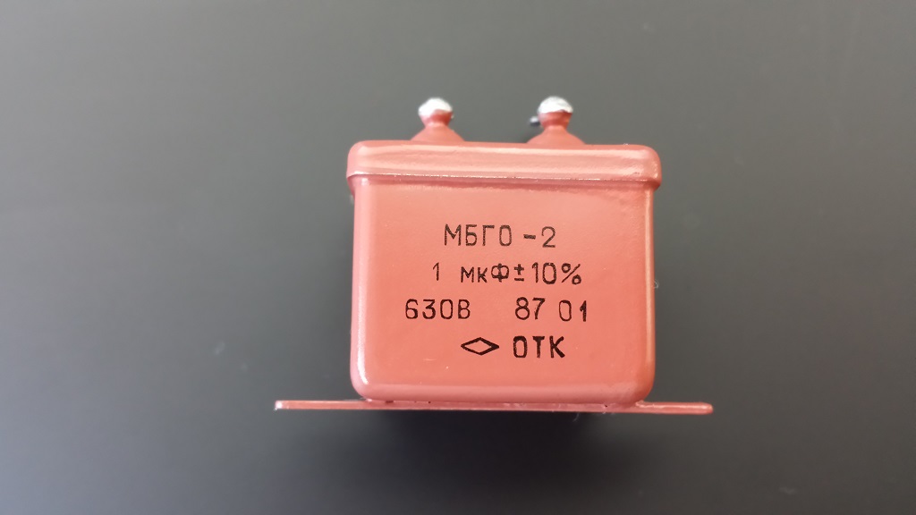

Le PIO est celui-ci.
J'ai eu du mal a en trouver car c'est un profil bas. Il mesure en hauteur tout compris avec les broches 3.5cm. J'en ai achete une boite de 20.
Le tien est en 400V, ca ne passera pas. Il t'en faut un qui supporte une tension plus elevee, comme le mien en 630V. 87 01 est la date de fabrication.

Tu es sûr que c'est un PIO ?

Oui. Tu penses que ce sont des hybrids?
MBGO-2 Russian Military Grade PIO Capacitors
1uF, 630V, 10% -- Vintage PIO (paper in oil) Capacitors. VERY compact size, excellent sonic characteristics !!!
In the past these capacitors were often used in the Russian military equipment. Sealed Metal case.
Excellent for audio applications.
Dimensions without mounting plates (HxWxL): 25x25x30 mm = 1.0x1.0x1.18 inch.

Je pense que ce n'en sont pas... à vérifier ( ouvrir ). D'autres sources disent papier ciré / feuille alu ( alors que c'est papier métalisé par vaporisation )
J'ai lu sur un site de vente et une liste texte que le MBGP ( ceux de pvphil ) serait en revanche des PIO..
J'ai seulement ouvert un MBGCH : viewtopic.php?t=49025

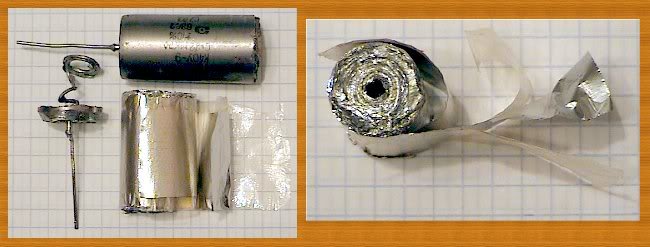

Mince alors. Tu vas me faire douter maintenant.
Il va peut etre falloir que j'en sacrifie un?
Juste pour l'interet, voici l'interieur d'un K40-9. On voit bien que c'est pas du papier metalise, mais bien une feuille d'aluminium et de papier huile.
