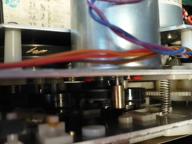

les photos :
on voit le support de l'dler en plastique qui a été déformé , du coup il porte moins bien sur la poulie du reel-motor.
avec le nouveau support en laiton , il porte parfaitement sur la poulie aussi que sur le bobineur
la manip
j'ai pas gagné grand chose en pleurage mais surtout en confort d'utilisation car beaucoup plus silencieuse
avant après je retourne sur la LX3 , il me reste la calibration à finir
la manip
