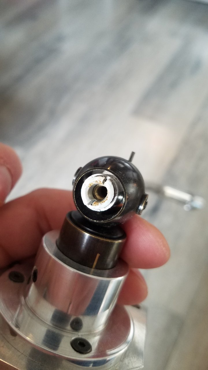

On dirait que sur vos bras la tige de caoutchouc qui permet de soutenir les deux parties du bras (section contre-poids et longue section) soit sectionnée.
C'était arrivé sur mon SME, cela fait en sorte que le bras n'est plus droit, comme sur les photos. La seule manière de redresser le bras est de la remplacer.
- damien
- Messages : 3989
- Localisation : Nancy
Re: Ortofon SSM-212
SalutSidSmith a écrit : ven. 8 juin 2018 19:56 On dirait que sur vos bras la tige de caoutchouc qui permet de soutenir les deux parties du bras (section contre-poids et longue section) soit sectionnée.
Je réponds bien tard. Il faut effectivement que je m'occupe de cette bague en caoutchouc entre le tube du bras et celui du contre poids.
J'avoue ne pas savoir comment la changer... des pistes?

Ok. Donc c'est deux bouchons en caoutchouc avec un trou central et une tige centrale en métal qui fait jonction?
Je dois pouvoir utiliser des pièces de sme?
Actuellement j'ai ca

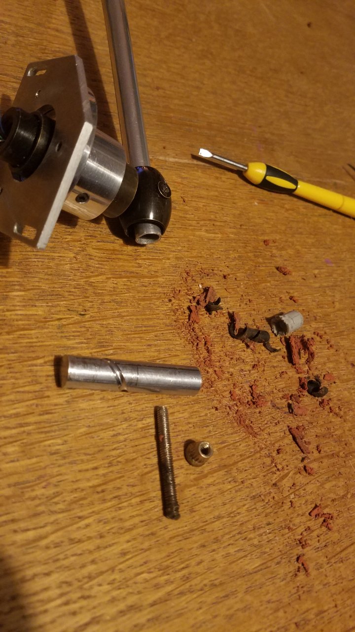

J'ai du mal à savoir si cette tige filetée est d'origine ou non....
Dans l'absolu il fonctionne bien comme ça en mono 33T et 78T.
Je vire la cheville nylon et le caoutchouc rouge completement cuit par des caoutchoucs SME et le tour est joué?

Pas sûr, la tige centrale du SME me semble plus fine.
Essaie avec un bout de durite caoutchouc, comme préconisé dans le lien posté par JL.
Tu devrais pouvoir trouver le diamètre idéal chez un revendeur de pièce auto ou faire du recyclage dans une casse automobile.

Voilà c'est démonté.
Je doute vraiment que ce soit d'origine...
Je vais donc regarder pour une durite auto en caoutchouc dense.
