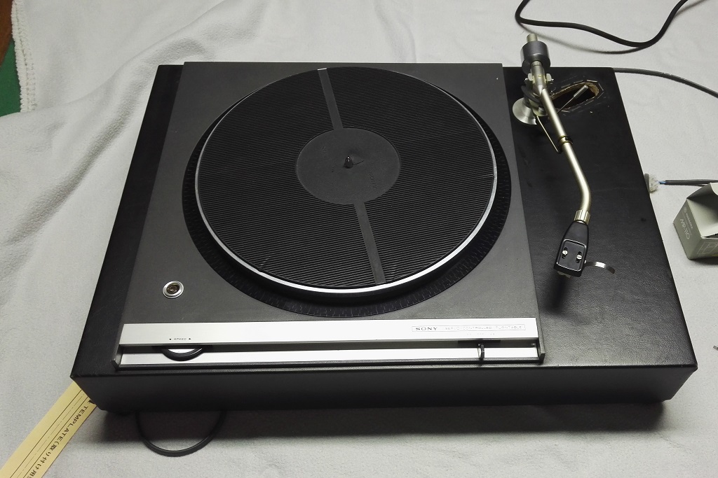

J'ai positionné le bras comme il faut sur le vieux socle, voici le résultat.
Edouard
