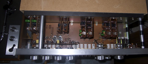

Changement des condensateurs, la suite :
La sortie 1,5V ne fait plus de bruit, elle alimente le casque maintenant :casque:
En sélectionnant l'entrée PU, il faut mettre le bouton de volume à 75% pour entendre un petit quelque chose, c'est assez impressionnant… Et encore, je pense qu'on peut faire mieux si on remplace les céramiques par des silver mica…

Je vois quelques Silmic... les autres c' est quoi .. ? :)
Il est reparti pour un tour ton préampli Thomas ... joli travail .. :)

Les condos vert ce n'est pas des nouveaux Nichicon (Muse) ?

Moi aussi Valaire, :cpasmoi!: j'ai hâte de pouvoir réécouter tout ce petit monde…
Le reste des condos, ce sont des Nichicon low z, pas des muses, les muses sont des NP.
J'ai choisi les condensateurs suivant leurs emplacements finaux, c'est pour cela que je n'ai pas mis tout le temps les mêmes.
