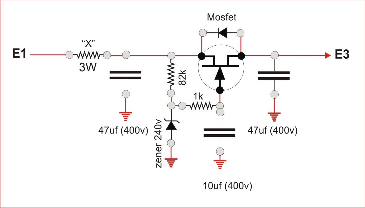

Suivant le transfo et sa résistance interne on aura qqs variations ...
Et pas que... la moindre variation secteur va se répercuter en E3, dû au faible filtrage et à ce type d'alim.
Et une alim en E3 qui n'est pas stable, c'est tout le point de fonctionnement de la EL86 inférieure qui va bouger. Entrainant en cela une instabilité de tout l'étage de sortie, surtout avec un transfo qui ne dépasse pas les 150mA. L'ensemble va s'écrouler complètement à chaque pointe de modulation.
Ce genre d'alimentation, tout du moins si l'on veut tenter de construire un appareil un peu sérieusement, est à proscrire. C'est un modèle d'instabilité. Elle est responsable, en grande partie, du boum boum tchik tchik et de la fausse chaleur des bien des amplis à tubes des années 50-60.

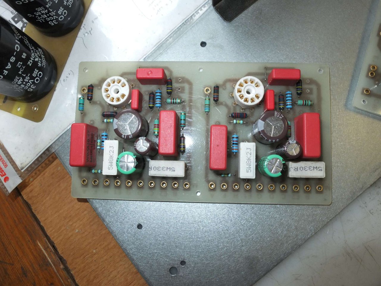

d'accord avec vous .. stabiliser l'écran des EL86 peut être fort bienvenu ! En sachant qu'ils consomment 4 à 5 mA environ chacun, peut être envisager une alim telle que celle proposée ( déjà utilisée ds pas mal de préampli). La résistance "X" sera à déterminer pour avoir environ 300v avt le mosfet ( pour qu'il ne dissipe pas trop ..)

Par exemple !
Mettre 3 x 82V à la place de la 240V. Ensuite, les MosFet canal N de la série IRF ou BUZ ne manquent pas.

Et rien n'empêche d'augmenter aussi le filtrages, avec de condo supérieur à 30 uf. J'ai un double condo de 100 uf,. Ça sera toujours mieux. Petitloup, tu pensais augmenter le filtrage, si oui de combien ?

je viens de redessiner le CI de l'alimentation en tenant compte des propositions de 60/70'rock. Mais pour les premiers essais, 2 condos de 100uf en lieu et place des 33uf d'origine devraient déjà permettre de se rendre compte du résultat final. Sur mon CI j'ai doublé et déporté C10 (47uf + 100uf)

le sujet n'était pas enterré ... il a repris vie il y a qqs semaines et se voit enfin finalisé ! Le résultat méritait vraiment d'attendre !
