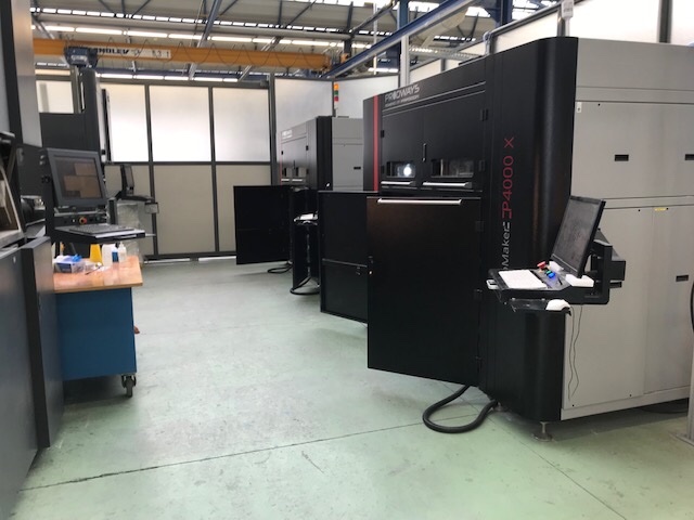

6336A a écrit : jeu. 28 mars 2019 16:18
Frittage chargé alu. Masse volumique 1,5.
Peux-tu nous en dire plus ?
"Le frittage est un procédé de fabrication de pièces consistant à chauffer une poudre sans la mener jusqu’à la fusion. Sous l'effet de la chaleur, les grains se soudent entre eux, ce qui forme la cohésion de la pièce. Le cas le plus connu est celui de la cuisson des poteries"
La définition n’est pas vraiment la bonne.
Le frittage de poudre consiste à faire une fusion laser par couche successive de 0,2mm d’une poudre qui se trouve dans un bac.
Il y a plusieurs poudre avec des caractéristiques différentes (durete, masse volumique, résistance..). la base est identique, le polyamide mais les caractéristiques sont donnés par les additifs: quartz, verre, alu, titane, carbone...etc
C’est encore un domaine en cours de développement et chaque entreprise qui l’utilise participe à ce développement en faisant sa propre cuisine.
Il existe également du frittage métal mais c’est plus compliqué à mettre en œuvre. Par contre, le résultat est top.

:jap: Donc, il s'agit de polyamide avec de l'alu comme additif dans ton cas.

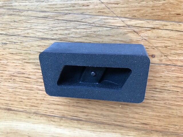

Récupération de bandes de plomb (recyclage 😉)
Et fonte dans une vieille casserole. Le moule a été également réalisé en impression 3D avec un petit doute sur la tenue en température. Au bout d’un dizaine de min, le plomb est complètement liquéfié. Nickel, aucun soucis, le frittage a tenu la température.

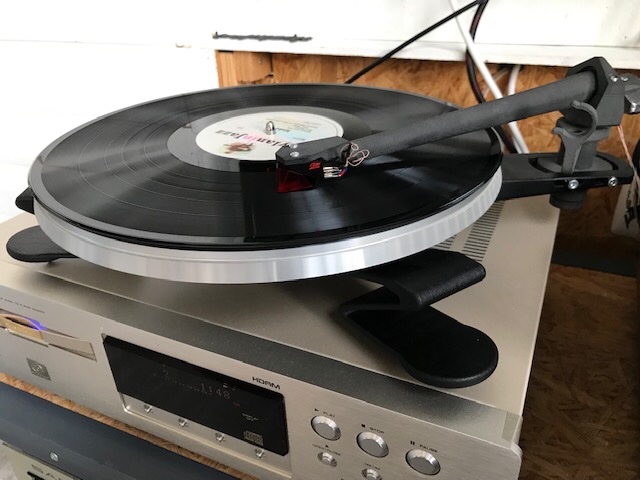

Plus qu’a Tester tout ça. Câblage du bras, branchement du moteur. Une cellule pas trop chère (2M red)et c’est parti! ;supersmil:
Bin, pour un test, c’est déjà une bonne surprise. Hormis la masse qui zombe un peu, le résultat est très encourageant :banana:
Maintenant que je sais que le résultat est à la hauteur, je vais re-démonter tout est soigner le montage final.

Le capot de la platine CD n' est pas vraiment un support adéquat …. …. je suppose que tu le sais Fred ;)
