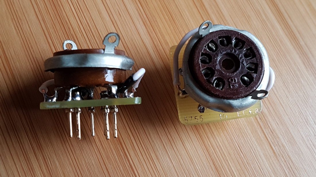

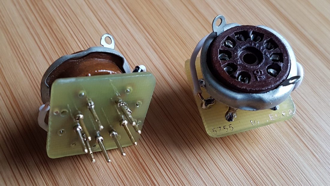

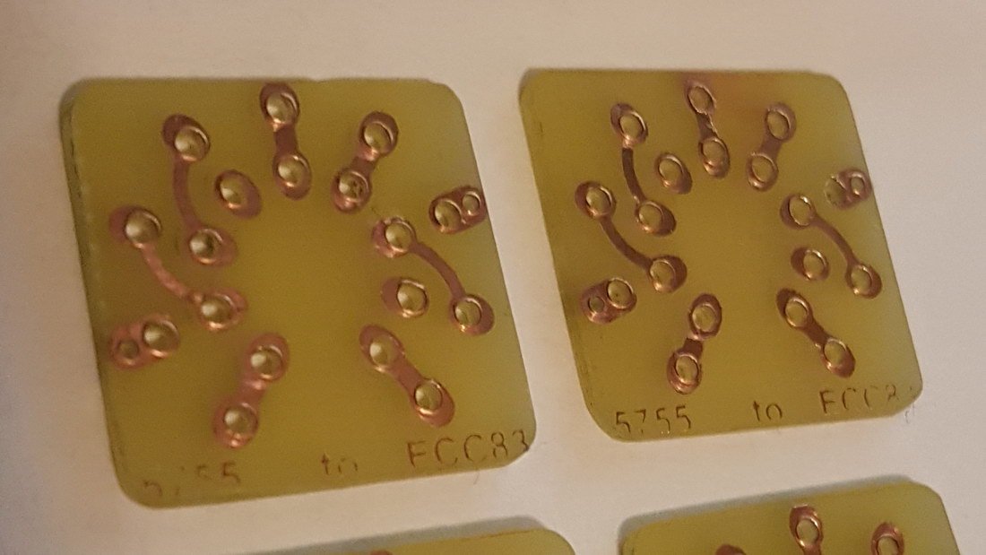

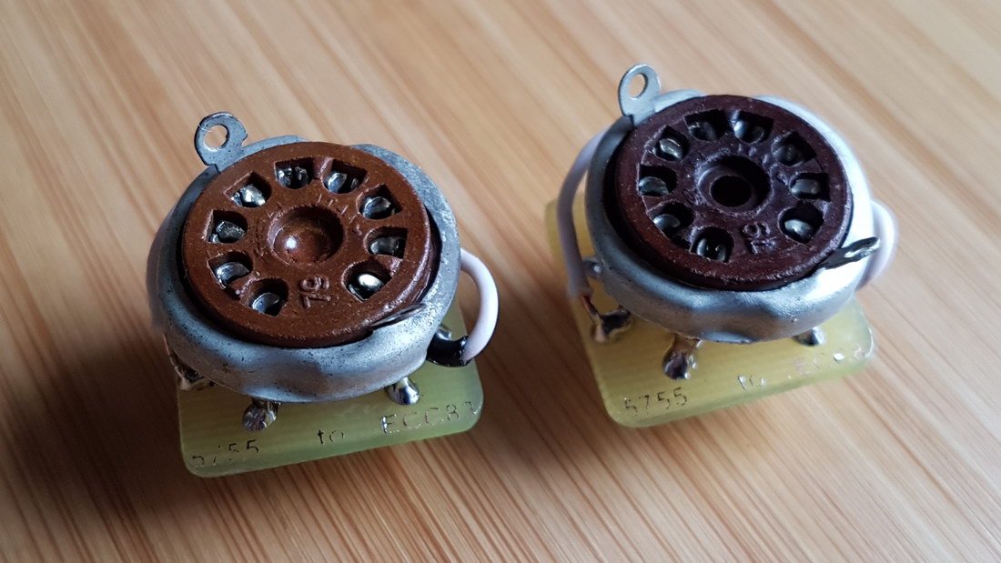

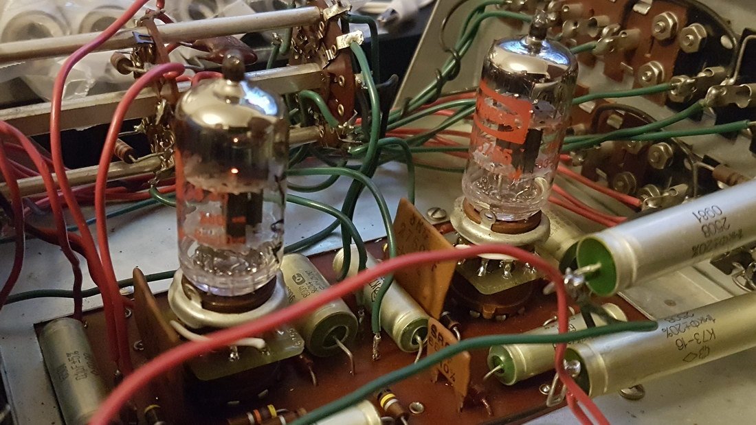

J'ai mis en place les 5755 Raytheon sur la partie phono du Dynaco PAS3.
Alors, ça fonctionne. Pas de ronfle, pas de souffle intempestif.
Ça fait de la musique, ça peut même faire illusion un certain temps.
Mais si on ne remet pas en place les précédents, des ECC83 Telefunken (smooth plate), on se rend compte qu'avec ces derniers, c'est beaucoup mieux, dans tous les domaines.
Je ne vais pas blâmer le tube 5755, mais plutôt le montage de celui-ci dans un circuit non étudié pour cette référence.
Bref, je vais attaquer l'étage phono adapté ce sera sans aucun doute plus parlant.
