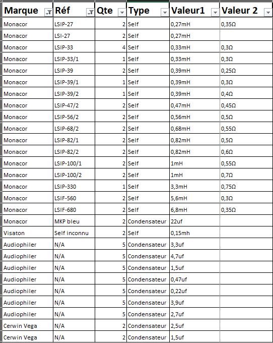

A nos deux bricoleurs, il me reste un carton de composant (self + condensateurs mkp) en rab à la suite de la confection de mes enceintes.
Si un d'entre eux vous intéresse, je vous l'envoie avec plaisir contre paiement des frais de ports.
Reste composants.JPG (112.22 Kio) Vu 5642 fois
Ce n'est pas forcément à jour mais je fouillerais car je n'ai pas tout inventorié non plus.
N'hésitez pas à me demander :yes!: .
A plus,
Vincent

:hello: Vincent,
Proposition sympathique, je note pour plus tard :jap:
