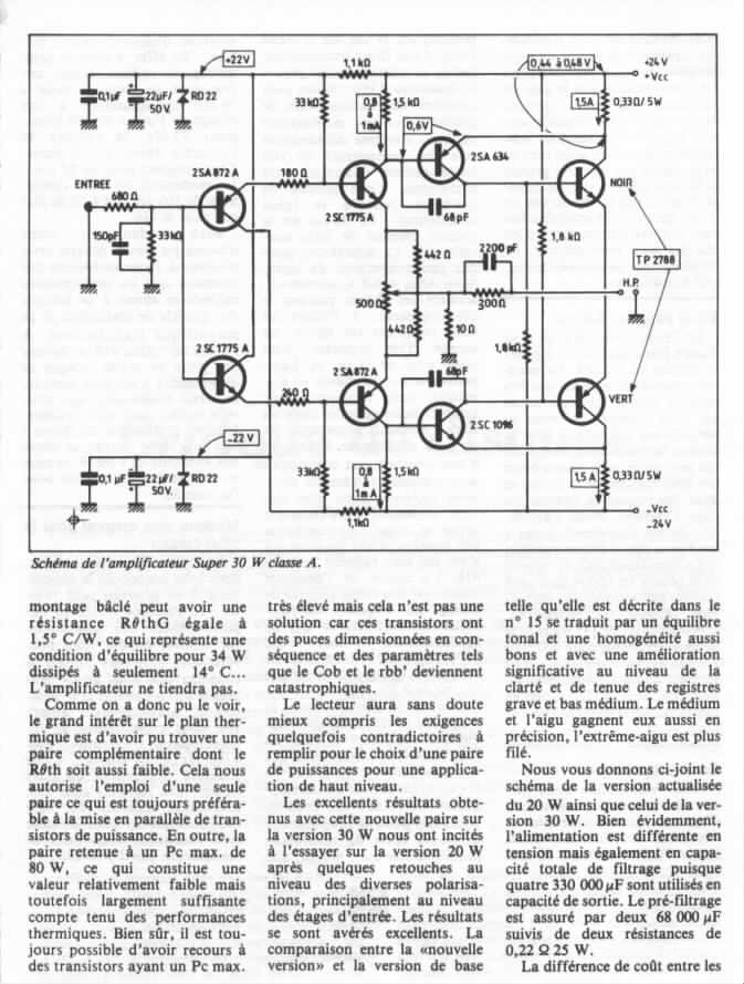

Re: Amplificateur Hiraga Super Classe A 30W
Riche idée, belle et désin-volte!
Question naïve: Comment la valeur des condensateurs a-t-elle été calculée? Je n'ai jamais vu cela, si ce n'est dans les (tristes?) concours spl d'autoradios avec des valeurs même de 1F!
Bien évidemment je ne compare ni ne méprise pas...
Jonathan
- penfall
- Messages : 466
Et encore !!! nous sommes bien loin de ce que préconisait à l'époque Jean Hiraga pour la version 30W, pas moins de 1.46F de capacité totale de filtrage (4x330000 + 2x 68000) pour la version 30w.Jo775 a écrit : dim. 28 févr. 2021 18:37 Question naïve: Comment la valeur des condensateurs a-t-elle été calculée? Je n'ai jamais vu cela, si ce n'est dans les (tristes?) concours spl d'autoradios avec des valeurs même de 1F!Bien évidemment je ne compare ni ne méprise pas...
Je ne suis pas allé jusque là, j’ai appliqué une simple règle de trois sachant que l’Hiraga 20W avait 360000 µF au total pour une HT de +-20V, avec 33V de HT, j’en ai déduit que 600000µF ferait l’affaire…
Maintenant… je suis incapable de dire si ce raisonnement est bon ou non…

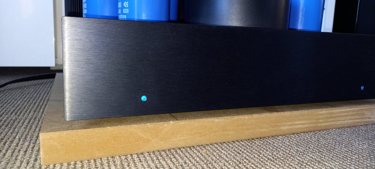

Si si...6336A a écrit : jeu. 28 janv. 2021 11:43 Et en plus, je n'ai pas vu de Led bleue, chose intolérablement inadmissible.
22 kg pour ce 35W6336A a écrit : jeu. 28 janv. 2021 11:43 Donc, lorsqu'un constructeur vous annonce 100W en classe A, vous m'avez compris... ça existe, bien sûr. Mais c'est trrrrrrrès cher. Et le bestiau va peser lourd, sans parler de l'encombrement.
