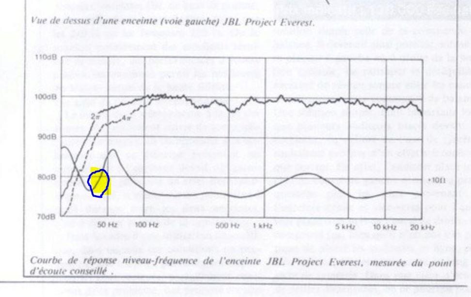

Cela ne remet pas en cause la qualité du HP. Les series 150xxxx c'est traditionnellement la crème du HP de grave chez JBL, même si la marque appartient au groupe Samsung aujourd'hui. Voir le JBL 1501AL-1 ou 2 https://www.jblsynthesis.com/on/demandw ... Manual.pdf
Sur l'Evereste D55000 la courbe d'impédance montre une coupure -3dB dans les 40 Hz. ( la coupure est toujours dans la zone jaune de la courbe d'impédance. C'est empirique, mais c'est comme ça )
Et dans l'essai cela semble se confirmer ( en bas, colonne du centre )
https://www.jbl-vintage.com/viewimage?u ... eres13.jpg
