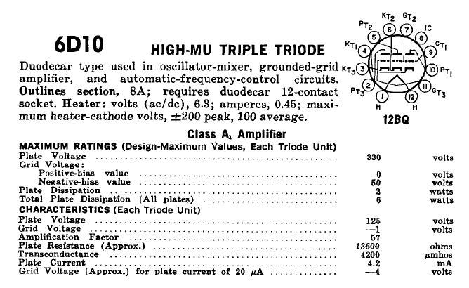

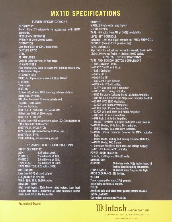

ce 6D10 contient quoi , trois triodes ?
Re: McIntosh MX110
michel29 a écrit :ce 6D10 contient quoi , trois triodes ?
Bonsoir Michel... il neige à Brest ..?
Apparamment oui ....
Re: McIntosh MX110
a l'époque déjà ils faisaient dans l'intégration.

Voici ce 6D10 d'après RCA:
6D10 RCA.jpg (69.91 Kio) Vu 2046 fois

OUi et quelle plaie quand elle foire, c'est la raison pour laquelle je préfère les premières versions de MX110 sans ce compactron
