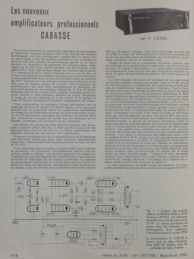

Un présentation d' une autre version de ces Cabasse 25W

Intéressant document, les mieux sont plus récents à base d'EL520 avec une Ecf 803 en driver, mais ej vais me pencher avec attention sur cet aritcle

Salut Jean
Te serait il possible de faire un nouveau scan de cet article?
La partie du schéma est assez peu lisible. Merci d'avance!

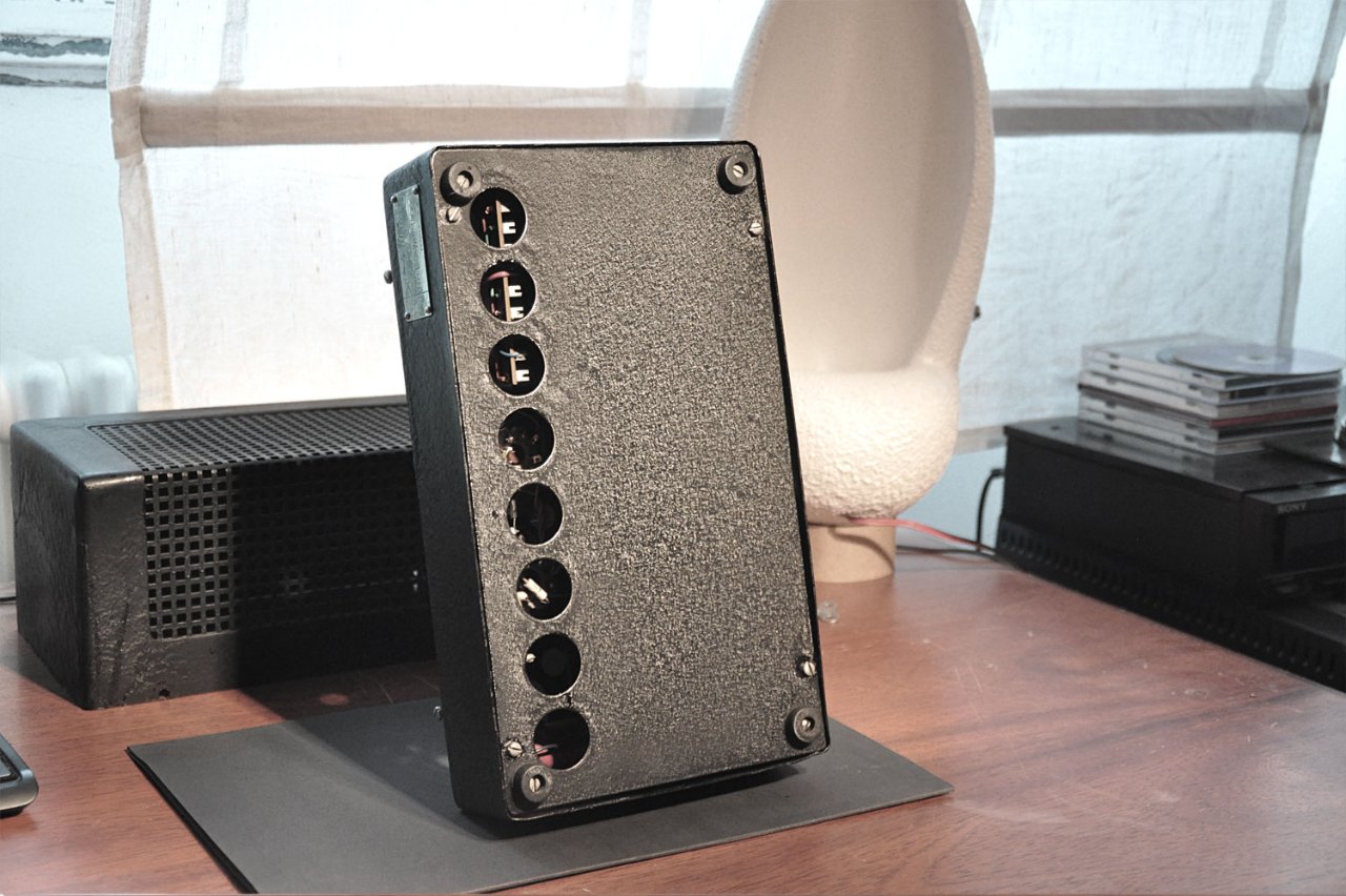

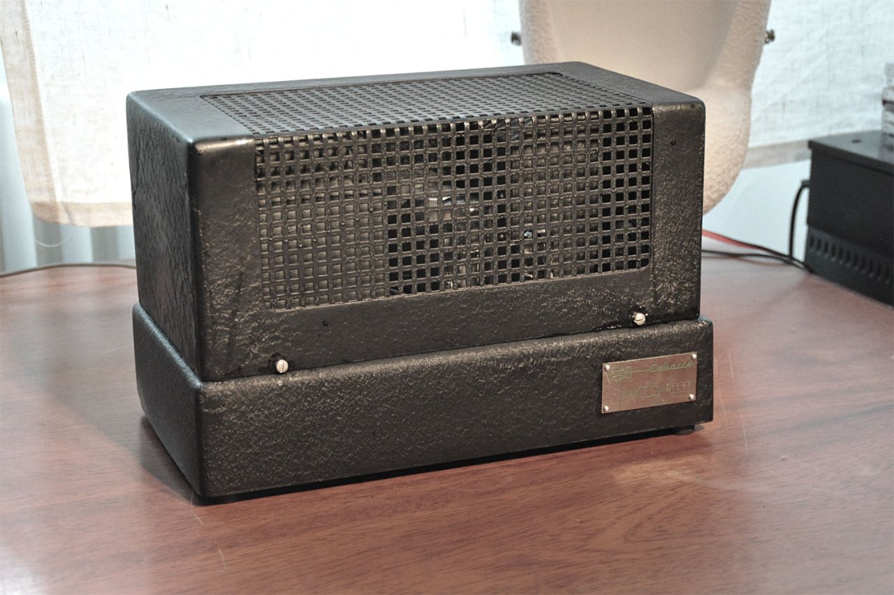

Quelques photos de mon exemplaire Cabasse 25W à tube EL34 et ECF80
Cet exemplaire n'est peut être pas d'origine ou d'une production tardive, il a perdu sa valve et sa self du schéma original.

Bonjour Antho
Avant de le remettre en route je te conseille vivement de vérifier l' ensemble des composants internes ainsi que tous les tubes ….. L' un des deux EL34 semble avoir "blanchi" de part la disparition de la mercurisation.

Bonjour Klemp,
Malgré leurs ages tout les chimiques sont encore dans les tolérances.
Oui une des EL34 est fatiguée l'autre est à tester c'est un tube Philips relativement rare, il va être difficile de trouver sont double.
Les ECF 80 sont elles aussi dépareillées.
Mais en l'état il fonctionne sans défaut.
J'attend des tubes pour un essai long.
