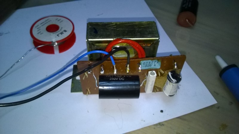

La suite pour mes grundig 306a
Condos reçus et installés Le changement par rapport aux anciens Frako est audible...
D'une manière globale c'est beaucoup plus propre, les différents registres sont mieux séparés, ça a l'air plus homogène, plus équilibré.
Les aigus sont plus doux et mieux définis, les basses se détachent mieux, le médium est toujours aussi plaisant.
L'image sonore gagne en équilibre et en cohérence.
Paradoxalement c'est plus net et plus doux à la fois tout en étant plus riche....
C'est encore un peu tôt pour juger (à peine une heure d'écoute...)
En tout cas aucun regrets, améliorations sur tous les plans!

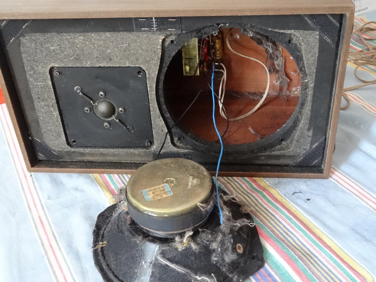

Gros déterrage de post pour vous présenter les miennes, toutes récemment arrivées après une petite ballade à moto.
On ne peut pas dire qu'elles ont été soignées durant ces années.
Le tissus du cache avant est très décoloré, ce qui présume d'une exposition prolongée au soleil ...
Ce n'est pas bon signe pour les Hps mais à première vue il n'en ont pas trop souffert, la suspension du bass-médium n'est pas craquelée.
Le petit câble électrique (Séparatex) est encore présent mais la fiche DIN a été coupée, c'est dommage car j'aurais pu le brancher au Téleton tsf 70.
Mais pas grave, j'en souderai d'autres ou je laisse les fils nus. Le câble mesure plus de 3 mètres , ce qui laisse un peu de marge pour le raccordement à l'ampli.
La bonne surprise vient du coffret qui est en véritable placage bois, finition .... (chais pas !) noyer mais peut-être une autre essence ?
Par contre le placage intérieur est en acajou... j'aurais préféré !
Pour l'instant elles sont sur l'établi sans les avoir branchées ; je les ai juste un peu écouté chez le vendeur mais sans plus.
Elles attendent leur nouveaux condensateurs pour le filtre : Deux Frako de 7,5 et 15 microFarad à remplacer.
Les tofs :

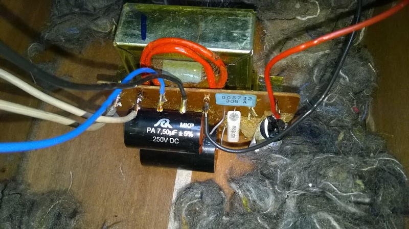

Vous remarquerez le soin apporté à la fabrication par le tissu de protection sur le saladier pour éviter que l'isolant (bourre de laine et coton) ne vienne perturber la membrane.
le filtre :

Bonsoir vous,
Première mise en route hier soir après remplacement des condos...
Pas de comparaison possible car mes enceintes colonnes KEF iQ9 sont parties chez un sympathique mélomane deux jours avant.
Donc les voici raccordées à l'Arcam Delta 90.2. Pas trop de volume svp dans 20 m2 .
Avant de faire l'éloge classique des petites bibliothèques qui sonnent comme des grandes ; je voudrais d'abord noter la justesse des timbres liée à la qualité de l'enceinte.
Je l'ai remarqué très immédiatement car lors du remplacement des condensateurs, j'ai remonté une enceinte pour vérification, mais rapidement sans installer la bourre de laine à l'intérieur (au cas ou il faille refaire des soudures).
Résultat : un joli son mais pas très profond et surtout un piano un peu bizarre...
Là je peux le dire : quelle différence avec la laine à l'intérieur ! Wahou ! c'est beau !
Il faut dire que pour un fonctionnement en enceinte close, j'ai découvert l'eau chaude avec l'utilité de l'amortissant interne
PS : "au cas ou Jean-François lirait ce post, je préfère me claquer moi-même ...."
Bref, la meilleure paire de biblio que j'ai eue. A conseiller si vous en croisez sur votre chemin.
