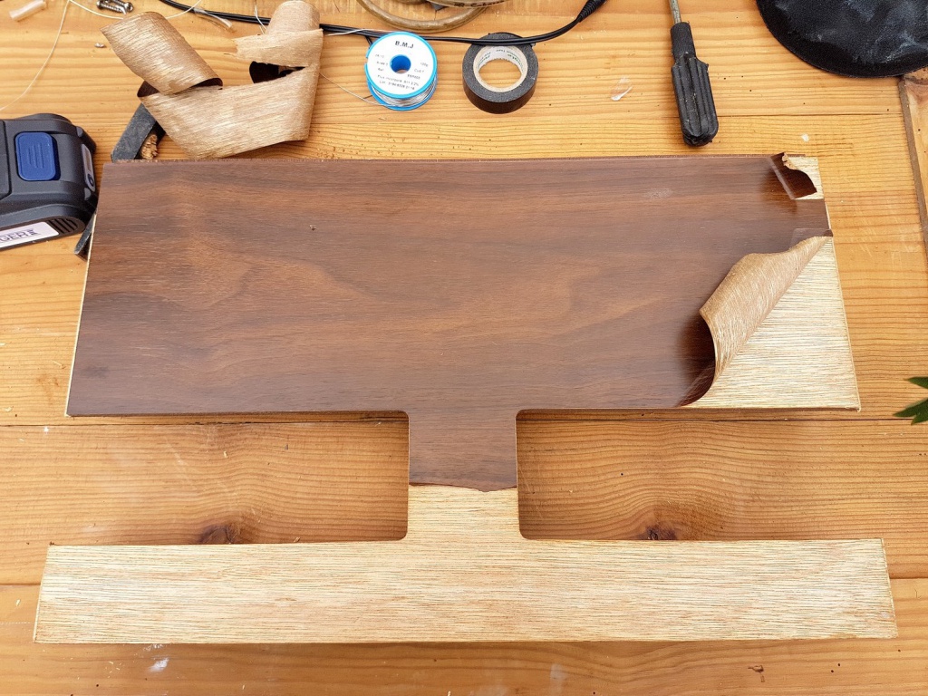

On commence par retirer le revêtement vinylique qui est, avouons le, pas des plus sexy.
De plus il présentait quelques défauts sur les angles, à l'avant.
Puis un coup de ponçage pour supprimer les aspérités du bois, car des fibres ont été malmenés après avoir retiré le revêtement.
Bon je n'ai pas pris de photo du capot finalisé, mais on continue avec les joues.
Rebelote, je retire le revêtement des joues, puis un coup de ponçage pour les même raisons que cités au dessus.

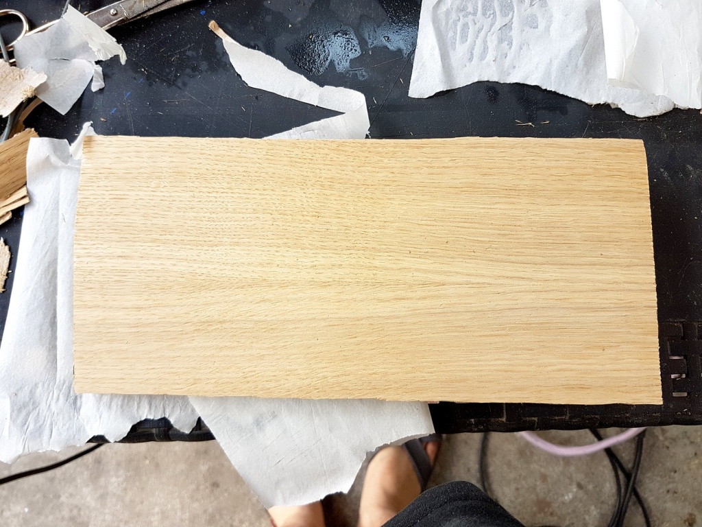

Et voilà une joue après pose du plaquage chêne sur la face de la joue. Le plus difficile est toujours d'effectuer la jointure entre le côté et les bords afin que celle-ci soit quasiment invisible (le but étant quelle soit réellement invisible).
Sur cette photo, les bords ne sont pas encore arasés.

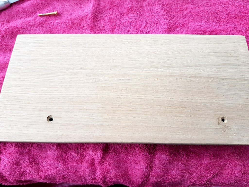

Après avoir posé les bords et poncé le tout pour une finition parfaite, voici le moment venu de percer les orifices d'origines permettant la fixation du caisson.
J'utilise pour cela une vis pour percer un avant trou par l'intérieur de la joue, afin de bien le centré.
Celui-ci me servira de repère pour aboutir au perçage définitif du trou.
Voilà le résultat:
Ensuite j'utilise une fraise, afin d'avoir un résultat net et ne pas déchirer les fibres du bois.
Un ponçage aux petits oignons et voici le panneau fini:

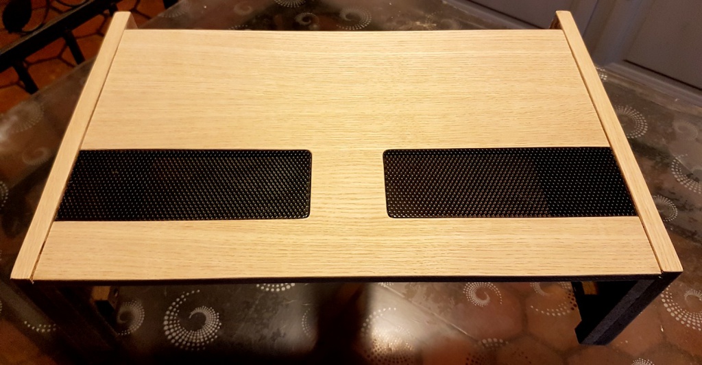

Je réencolle les joues pour les refixer au capot et refixe les vis pour figer l'encollage et solidifié le tout.
Résultat une fois le tout remonté:

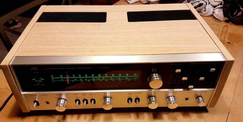

Et une fois le capot remonté sur le châssis de l'ampli:

tophleur a écrit :Seul le bouton du tuner mérite une dernière passe, car l'effet mirroit n'est pas encore là
Salut,
Ben si, il est bien là l'effet miroir sur le bouton du tuner ...on te voit bien ! :pt1cable:
Sinon, super boulot comme d'habitude... :yes!: :jap: :prosterne:

Non car on me voit trouble :D comparé au bouton speakers ou mes doigts apparaissent bien net ;)

Beau travail, il a pris un sacré coup de jeune. Et la couleur plus claire lui va aussi très bien. :yes!:
