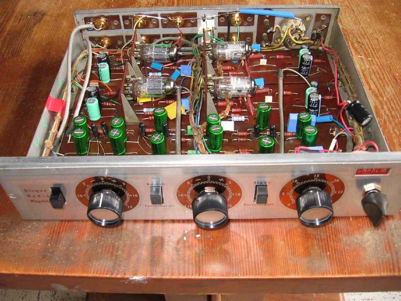

Bonsoir Seb,
Je restaure justement un ensemble Charlin dont le préampli est à tubes(ECC82+EF86) avec un étage RIAA à transistors germanium OC71,le problème avec la pile c'est qu'elle flanche rapidement et un alimentation externe même régulée n'apporte que du souffle et du grondement.Autant que je remplace celà par un module extérieur genre Cambridge ou autre.

T'a essayé de remplacer ces EF86 par des E80F. C'est bizarre de voir des tubes radio dans un préampli !

poussipousse a écrit :T'a essayé de remplacer ces EF86 par des E80F. C'est bizarre de voir des tubes radio dans un préampli !
J'en avais l'intention pour en fait les remplacer par des EF806S Tung-Sol;c'est vrai que l'alternative E80F est intéressante.
Oui à ce compte la tu auras plus vite fait, je sais que Roger carado, qui en restaure beaucoup remplace ces étages phono.
A ce propos beau travail sur ce petit pré, as tu le schéma ou du moins la valeur des condensateurs ( les gros verts panasonic ?) car j'ai un ami qui s'est trompé dans la valeur des siens et comme il a balancé les originaux ...

belles machines
les condos verts clair de la 5e photo , premier message sont des MKT , je les aurais conservé
quelle régulation as tu essayé pour le 9v de l'alim du préampli ?
un 7809 ou mieux?

Pour Seb : je t'enverrai le schéma que j'ai relevé.
Pour Michel29 : non,j'ai utilisé une alim.régulée vendue en magasin d'électronique qui marche autour d'un transfo,pas d'alim.à découpage !
