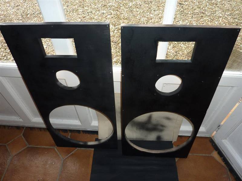

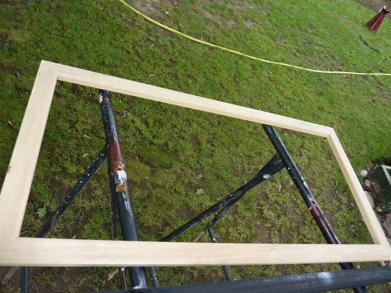

Perçage de la visserie terminé, un petit coup de peinture ...
J' ai fait fabriquer un cadre (par un encadreur) pour la grille de façade ..
Le tissus sera collé .. en attendant ... peinture pour tout le monde .. Zou ..
