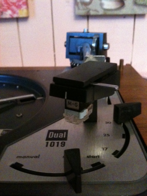

Elle est arrivée et la première surprise c'est que j'ai été abusé par la photo "M-G"...
En fait c'est une cellule Shure M73 M-G et non DM101 M-G.
Celà dit, on trouve assez peu de doc donc je ne sais pas si c'est pareil, mieux ou moins bien.

americanradios a écrit :Elle est arrivée et la première surprise c'est que j'ai été abusé par la photo "M-G"...
Bonjour Marc
La M73 est un dérivé de la V15 type II et de la M75 ... Tu as la courbe de réponse en page 24 et 25 sur la table d' accessoires.
La DM101 M-G est un dérivé de la série M91 ... très proche de la M75.

Merci Jean, je vais regarder.
@ Fred : Non, pas de casse durant le transport mais les temps de stockage à 0° ont rendu la graisse très dure et craquelée. Je pense que je vais devoir nettoyer et dégraisser. Sur le service manual ils indiquent le type à utiliser pour chaque emplacement !!

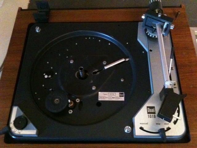

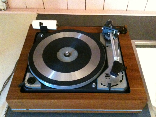

J'ai un peu travaillé dessus aujourd'hui :
Nettoyage complet de l'extérieur et comme on le voit sur les photos : il a neigé sur le plateau et la platine !
Mais le résultat avec ce produit est génial.
Il me reste le capot en plexi qui est un peu rayé et pour lequel j'ai lu les conseils du forum (merci)
Tout est complet y compris changeurs et centreur mais il manquent les petits clips de rangement du changeur 33t dont les vis ont laissé des traces sur le dessus du bois. (flèches rouges)
Le porte cellule avait un problème de fixation d'une lame de contact, j'ai dû mettre une goutte de cyano. Il faut dire que si cette platine est un modèle de robustesse (elle a 50 ans) je trouve que ces contacts ne sont pas à la hauteur : fixation par un micro taquet en plastique chauffé... c'est KK !
Il y a aussi un petit détail esthétique : la baguette plu de décoration de la plinthe est "froissée" vers la gauche...
Côté fonctionnement, je n'ai testé que le mécanisme : il fonctionne mais ralenti beaucoup lors des mouvements du bras en automatique. Je pense qu'il a besoin d'un bon nettoyage/graissage.
En revanche le galet d'entrainement semble OK : régulier, souple, et la vitesse voulue est obtenu pile au centre du pitch.

Perso je n' utilise pas de chimie moussante, surtout sur le bois .... ... mais uniquement de l' alcool à bruler pour décrasser.
Dommage qu' il manque un morceau du couvre plateau et l' enjoliveur du pitch ...
